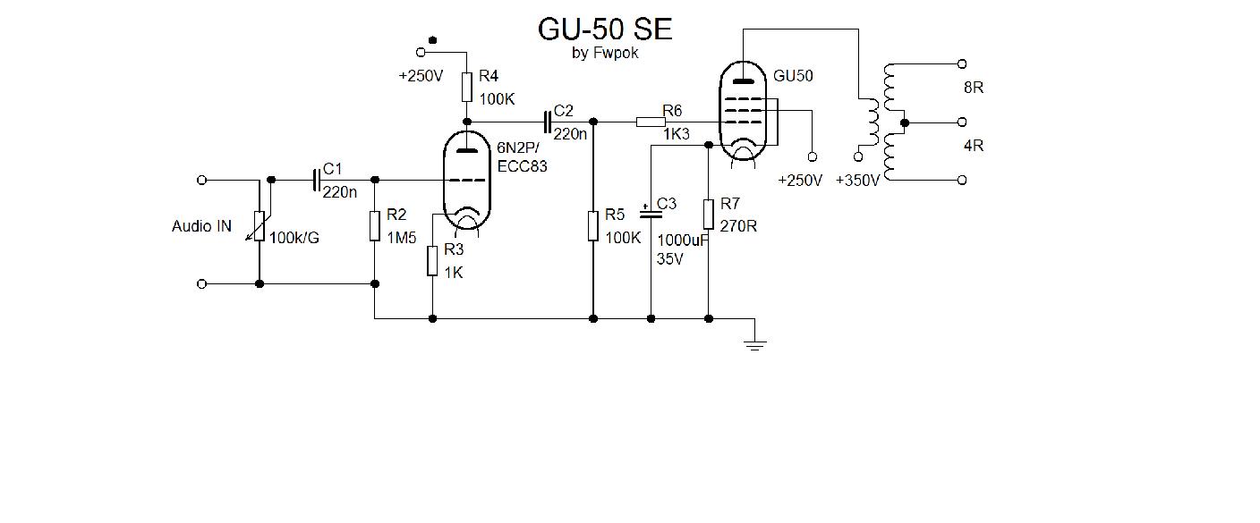

Dobrý deň,mám v pláne postaviť si elektrónkový zosilňovač s GU50 v jednočinnom zapojení.Navrhol som túto schému a chcel by som počuť váš názor na ňu a zároveň vás požiadať o pomoc pri návrhu výstupného trafaku (chcem ho navinuť ,,na kolene,, a vidim to tak na 3,5-4,5K).

Tu je schema,ospravedlnte kvalitu narychlo som to hodil do skicara. :oops:

GU50 je dobrá spíš pro VF, proč tam nedáš klasiku EL34?
Jinak koukám, že se honíš za ziskem, pozor na zkreslení a zákmity, záporná zpětná vazba by tomu neškodila. :wink:

R6 by som nahradil cievockou tak 100uH. Vystupak ako pises okolo 3-4k. R5 aspon 220k, C2 aspon 330n. R3 dat 1k5. R2 by stacilo aj 1M, C1 aspon 470n/100V. C3 by som skor dal polovicny, pripadne az 100u.

Dnes už se nepoužívá kondenzátor paralerně k primáru výstupáku? Dával se tam ,aby se při špičkách ten výstupák neprošvihl.

zdenoeddie píše:R6 by som nahradil cievockou tak 100uH. Vystupak ako pises okolo 3-4k. R5 aspon 220k, C2 aspon 330n. R3 dat 1k5. R2 by stacilo aj 1M, C1 aspon 470n/100V. C3 by som skor dal polovicny, pripadne az 100u.
OK,vdaka za pomoc dam to tak ako hovoris. :)

Ešte by som vás chcel poprosit o pomoc pri výpočte výstupáku,skúšal som to podľa Lukeša no som s toho jeleň. :oops: :oops:

Podla tohto odkazu som vypočital vystupak.
http://hlava.webpark.cz/Ostatni/vystupak.pdf
Prenašany vykon som dal 15Wčo musi stačit,Ra je 4Kohm a jadro my vyšlo na 9cm2 a na nom primar 3600z 0,2mm drotom a sekundar 195z 0,8mm drotom,môže byť :?: :?:
