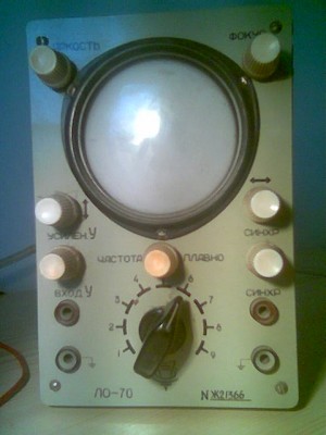

Ahojte dostal som tento stary ociloskop,ale neviem ho zapnut lebo na zadnej strane mu chyba zasuvna cast ktora urcuje na ake napetie sa pouziva. Nevedel by mi niekto poradit ktore piny prepojit na 220V ?
(26.08 KiB) Staženo 133 x

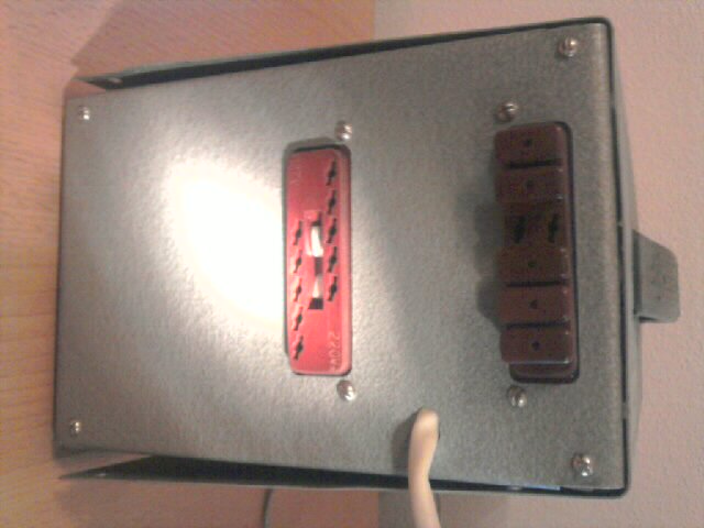

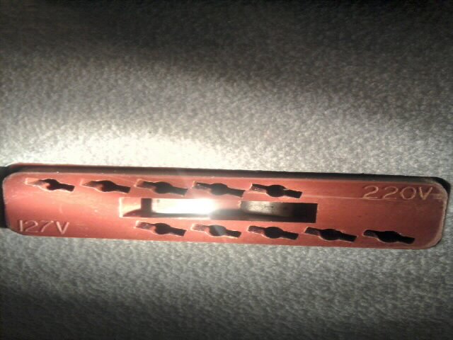

Tu prikladam foto zadneho panela.
Primar transformatoru ma 6 vstupnich vodicov,
ktore idu na tu svorkovnicu na zadnom paneli.
(39.57 KiB) Staženo 117 x
(52.94 KiB) Staženo 129 x
Eleman
Příspěvky: 3572
#6 Příspěvek od Eleman »
Tak to otevři, najdi síťový trafo. Jeho primární vývody jsou označené A, sekundární ruským B. Podívej se kam vede A2 a A3 na tom konektoru vzadu co máš na fotce a ty vývody spoj. Pak se podívej kam vede A1 a A4 a tam připoj 220 (230)V. Ten osciloskop je stavěnej na ruských 127 a 220V. Dal by se ještě přepojit na 110 a 137V
