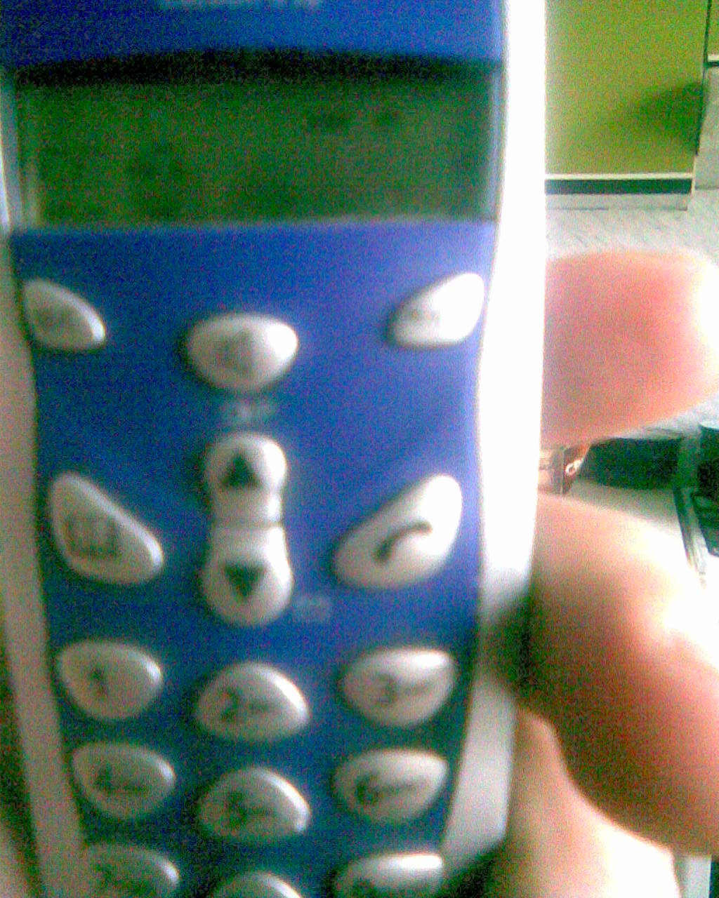

Já nevím jak to rozdělat a omlouvám se za tu (ne)kvalitu snímku fotil jsem to mobilem díky za rady

Kuchnout to půjde podobně jako mobily. Mezi zadní a přední částí bejvaj plastový příchytky. Samo že když vyndáš baterku (y), tak tam může bejt šroubek. V takovýmhle případě mám heslo: než to hodim do šrotu, tak to rozeberu i kdybych ten kryt měl potom slepit :lol:
