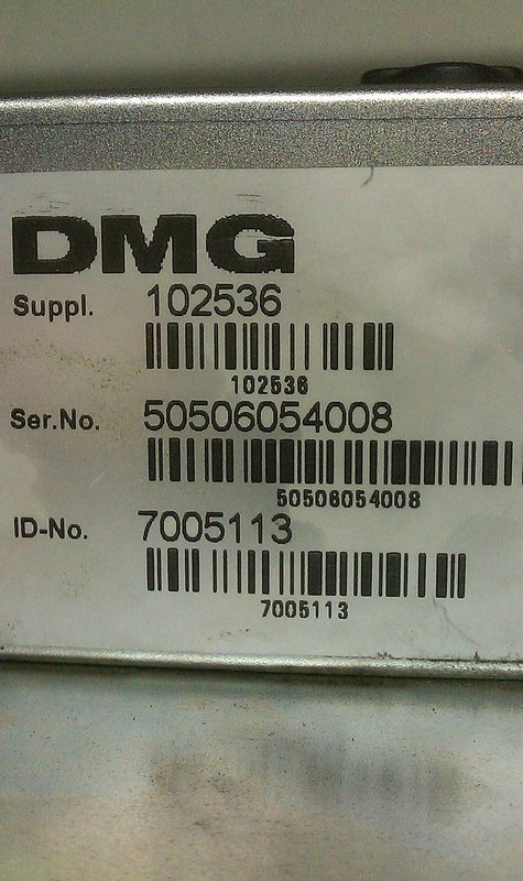

Nazdar, po likvidaci strojů mi tu zbyl vymontovaný 12,1 TFT monitor z CNC soustruhu. Podle popisů u konektorů by měl zvládat připojení EGA i VGA ovšem všechny konektory jsou dvouřádkové CANONy 15pin.
1) Nemá někdo popis konektorů?
2) Šel by monitor připojit na klasický VGA výstup nebo je to zase nějaká specialitka?
Jediný a nic neříkající štítek. na DMG jsem ho našel ale pouze základní informace.
