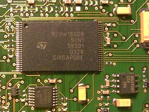

D-Link DP-G321 rev. C2, EON EN29LV160AB
Vyzera byt odpalena flash pamat EON EN29LV160AB - nemate ju niekto v nejakom vraku? Alebo nejaku inu 16Mb (2MB) paralelnu flash?

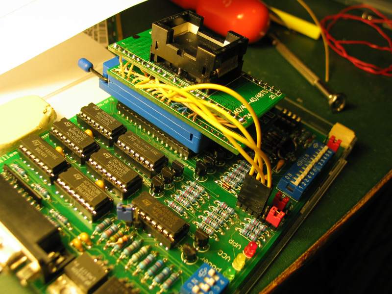

No az teraz som sa k tomu dostal. Mam pamat, mam programator (Willem v4.0), ale naprogramovat to nemam ako - nemam redukciu. Metodu "48 drotov vo vzduchu" skusat ani nebudem, je to vopred odsudene na neuspech.
V print serveri su vyvedene nejake piny, ale nevyzera to ako JTAG.
Asi budem musiet kupit nejaku TSOP48 redukciu a tych 48 drotov vyviest z nej... Alebo ma niekto nejaky lepsi napad?

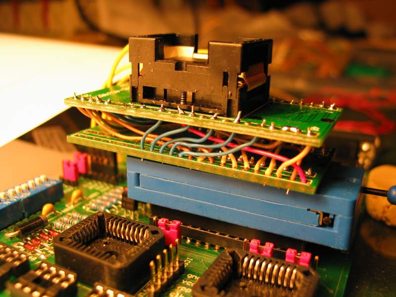

Tie dva plosaky som oddelil, zo spodneho odstranenim pinov urobil DIP32 a predrotoval podla tohoto:
http://www.ezoflash.com/adapters/tsop48b2/schematic.htm
Akurat to nechodi
Akurat ked dam novu pamat do print serveru, tak sa zacne silno zohrievat. Pritom napajanie ma spravnych 3.3V. Povodnu pamat som dal do programatora a zistil, ze funguje...
