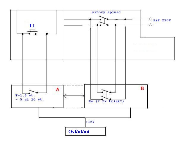

Dobrý den všem! Abych tedy dlouho neplácal pokusím se popsat, co bych rád vyřešil a požádal tímto ctěné čtenáře mého příspěvku o návrh zapojení obvodu(ů).
*** Požadavkem na vlastnosti obvodu(ů) je to, aby ovládacím napětím (+12Vss) bylo možné řídit níže popsané procesy.
Nevím, zda k tomu bude muset být použito relé se dvěma spínacími kontakty, které budou paralelně připojeny k síťovému vypínači (síťový vypínač ovládá fázi i nulák!), nebo zda je možno relé nahradit dvěma triaky ovládanými pomocí optotriaků?? Obsloužení tlačítka se provede se zpožděním po sepnutí síťové části krátkým sepnutím pomocí OČ, který bude paralelně připojen k tlačítku.
Následuje popis posloupnosti kroků, které musí zařízení splňovat:
1) Po přivedení ovládacího napětí +12V na obvod "B" musí sepnout relé (triaky??), které připojí zařízení k el. síti a sepnutý stav musí být zachován po celou dobu přítomnosti ovládacího napětí. Pokud by bylo možné tuto funkci navrhnout tak, aby zde bylo určité zpoždění po přivedení ovládacího napětí (asi 5vteřin při zapínání a 2vteřiny při vypínání, byla by to taková "třešnička na dortu". Na této přídavné funci ale NETRVÁM!
2) Část obvodu "A" se zpožděním asi 5 až 10vteřin po sepnutí prvku, který připojí zařízení k síti musí zajistit krátké sepnutí OČ, který je paralelně připojen k tlačítku (stačí na 1 až 2vteřiny).
3) Tyto dva požadavky musí být vždy splněny po každé ztrátě a znovu objevení se ovládacího napětí +12V!!!
Jaká koncepce zapojení bude použita ponechávám plně na uvážení konstruktérů. Je mi jedno jestli budou v zapojení použity diskrétní součástky (např. časovač "555" apod.), nebo µP. Je mi ale jasné, že zapojení s použitím moderní součástkové základny vyjde rozměrově mnohem menší. Proto, že je v "bedně" místa poměrně dost, tak ale na velikosti nezáleží. Pokud by ke schéma byl přiložen i obrazec plošných spojů navržený nějakým programem, určitě bych jím nepohrdnul. To je ale už asi torufalost.
Za pomoc předem velice děkuji.

Vodomil píše: ... A jelikož matčina TV "neumí" spouštění TV a přepnutí do módu AV po spuštění settopboxu, nastal téměř neřešitelný problém (pro moji máti!) se dvěma DO. ...
*** Požadavkem na vlastnosti obvodu(ů) je to, aby bylo možno ovládat starší BTV přijímač (ale ne zase žádná stará šunka) - jeho připojení k síti a po té přepnutí do módu AV signálem ze settopboxu. ...
Ani se mně ty dlouhé "litanie" (jak to požaduješ řešit) nechtělo číst - ale co máš napsat, to nenapíšeš :cry:
O jaký konkretní TVP se jedná :?:
A nebude náhodou řešení jako tady a tady :?:
P.S. Znát konkretní typ TVP je podmínkou - "tvoje zapojení" totiž nemusí vůbec fungovat. Nemusí stačit pouze spínat "fázi a nulák" 8O
Většina TVP (aby se po zapnutí síť. vypínačem) vůbec rozjela, potřebuje ještě µ-kontakt (který je součástí to ho síť. vypínače !!!), jinak se telka zapne pouze do stavu ST-BY :cry:
Naposledy upravil(a) kokun dne 24 črc 2011, 22:55, celkem upraveno 1 x.

Ono u většiny TVP už dnes nestačí nějaký adaptér zvenčí, ale musí se sáhnout do zapojení, jinak je nenastartuješ. A bez znalosti typu chassis se těžko radí.
Leda bys tranzistorem řízeným ze scartu settopboxu přemosťoval tlačítko POWER (nebo AV, pokud se TVP zapíná programovými tlačítky, a vypnutí by se pak muselo aktivovat druhým, přemosťujícím tlačítko OFF) v ovladači televize. Pak by nebylo nutné ani do televizoru zasahovat.
