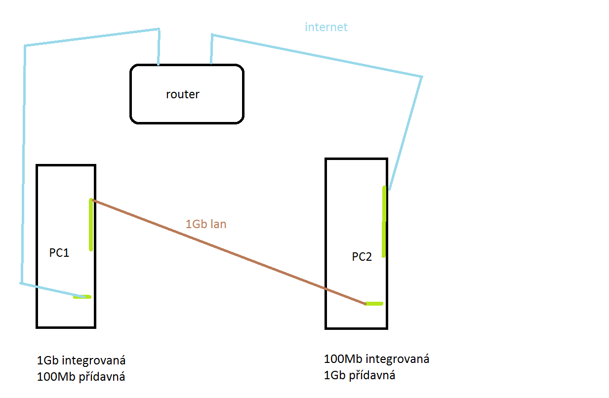

Zdravím, problém je v tom, že chci propojit 2 PC skrze Gigabit lan a zároveň aby šel internet přes router ale fungovalo to. Nenapadá mě jak to nakonfigurovat aby šel internet a když chci přetáhnout nějaký data mezi počítačema, aby to jelo 1Gb rychlostí. PC1 má 100Mb přídavnou síťovou kartu a 1Gb integrovanou, PC2 má 1Gb přídavnou síťovou kartu a 100Mb integrovanou. Dokážete poradit a bude to takhle vůbec fungovat? Díky za každou radu.

propoj to tak jak to máš namalované a na gbit adaptérech si nastav jiný vnitřní rozsah než je na adaptérech k routeru.

u každého adaptéru se nastavuje nějaká ipadresa. Takže zřejmě router ti přidělí automaticky každému pc nějakou. A mezi pc si nastav prostě jiný rozsah,. pro interní použití jsou rozsahy třeba 192.168.x.y nebo 10.x.y.z
kde x je díšlo sítě a y a z číslo počítače.
Takže např. router ti přidělí 192.168.1.1 a 192.168.1.2
ty si na síťovkách mezi pc nastavíš třeba 192.168.2.1 a 192.168.2.2

kdyby jsi napsal jiný rozsah IP adres tak hned vím, pojem vnitřní rozsah mi nic neříkalo :D Ale po vyzkoušení to jede 10MB/s :(

přetahováním ISO souboru, když vypnu internetový UTP, jede to 80MB a víc, pokud tam internetový UTP připojím jede to 10MB.

na ten Gbit prepoj nastav ip v rozsahu 10.x.x.x ked budes kopirovat, tak cez IP, nie nazdy PC. ide to 10Mbit preto, lebo win nevie ktorou cestou ma posielat data.
ak sa zavola 10.x.x.x adresa druheho pc, pojde to Gbit linkou, ak 192.x.x.x pojde to cez router.
