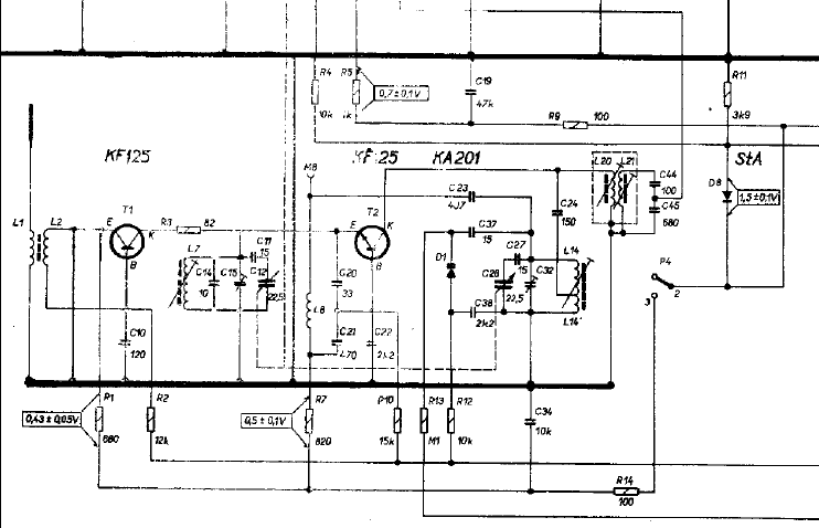

měl bych velkou prosbu,vlastním starší radiopřijímač Tesla 2827AB Song Automatik. Chtěl bych si ho přeladit na novou normu. Vím že to nebude mít tolik stanic jako novější rádia.
Vlastním další dva modely této vývojové řady 2827 AB a to Sázavu a Kvintet, ti disponují již VKV CCIR a hraje to na to že je to více jak 30 let staré velice pěkně.
Děkuji všem za rady.

Upraviť kapacitu laď. obvodov L7 a L14 a následne doladiť by nepomohlo?
Příspěvky: 20872
#9 Příspěvek od BOBOBO »
Trochu více , L7 -2z , L14 -1z , C14 ven , C15,27 zkratnout , C20 18j , C23 3j3 , C37 6j8 a hlavně chce to GDO a trochu zkušeností . Žádný konvertor mi dobře nechodil .

Tiez by som doporucil racej prerabku,Tesla vyrabala dost prenosnych radii na export,takze mali normu CCIR.Napr.mal som radio BONNY,co bol tusim Menuet ale v drevenej skrinke samozrejme s normou CCIR a rozdiel bol len v hodnotach suc.vstupnej casti a osc.

BOBOBO píše:C15,27 zkratnout
BOBOBO zrejme si v rýchlosti nechtiac napísal opak, ale myslím že po tak pekne vyloženom návode by prerábka už zvládnuť ísť mohla :)
Ešte snáď pomôže, že cievky možno stačí pri týchto úpravách skrátiť premostením závitov guličkou cínu.
Příspěvky: 20872
#12 Příspěvek od BOBOBO »
Joo C11/15j a C27 zkratnout-nahradit propojem . joo , závity cívek odstřihnout :D závit nakrátko snad ani ne . Měl jsem i obraz , pak jsem byl líný ...

Děkuji moc za pomoc,zkusím to přeladit podle schématu,to zvládnu i já.
Jsem jen takový kutil,mám rád staré věci,hlavně elektro a sbírám radiopřijímače značky Tesla,konkrétně tranzistoráky.
Umím si na tom spravit po elektrické stránce dost věcí,ale neumím prostě změnit hodnoty součástek a podobně.Proto když něčemu nerozumím,nebo to nevím,tak jdu za tým kdo mi poradí,já se tím zdokonalím a přiučím se,než abych něco rozvrtal,nebo nenávratně zničil.
Ted jsem opravoval přijímač Galaxia,výmněna vadných koncových trandů,kondenátorů bez kapacit,vadná cívka-ta mi dala nejvíc zabrat a detekční diodě,kdy mi nešli am a k tomu upadlý vívod na feritce pro DV,se mi přijímač krásně rozehrál. Na internetu jsem si našel návod na úpravu vkv,předělal jsem dle schématu a paráda-ladím poměrně dost stanic ve velmi dobré kvalitě. Proto chci skusit i tenhle přijímač.
Děkuji za rady,ted si s tím pohraji a dám vědět jak jsem dopad.

Ted jsem dodělal Teslu.Mohu říct,že nejhorší bylo upravit cívečky.
Povedlo se. Výsledek je super.Ladím 8 stanic v pěkné kvalitě zvuku.
Ještě si s tím ted pohraju a došperkuju detajli.
Tímto bych chtěl velice poděkovat za spolupráci všem a zvláště pak uživately BOBOBO,který mi upravil plánek a poradil s výměnou součástek.
