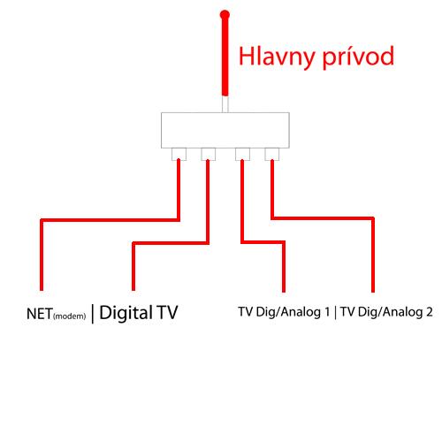

zdravim, mam otazocku. chcel by som kupit rozbocovace na upc/chello internet.. neviem ktory typ potrebujem... tu je diagram ako by som chcel zapojit rozvody

a kebyze pouzijem toto? vraj to to troska ine rozbocovace... cital som jedno forum co typek to ma takto a ze mu to ide a nema problemi.. zaujima ma vas nazor... on ma zapojenie tuto .. ale nic viac nevidim na tom obr... http://i56.tinypic.com/6j0enl.jpg
Obrázek
zapojenie: takto
Obrázek

#5 Příspěvek od ok1hga »
pravděpodobně ti to bude fungovat i takto,
ale velmi záleží také na délkách kabelů
a také na úrovni vstupních signálů . . .
ono je to vlastně skoro jedno, všechny zde popsané varianty můžou fungovat,
zkus to a uvidíš . . .

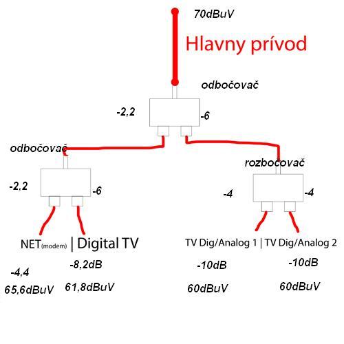

mno takto to uz by mohlo byt? len neviem kolko maju cca utlm tie filtre...
Obrázek
#11 Příspěvek od ok1hga »
ano, tohle by mohlo chodit
