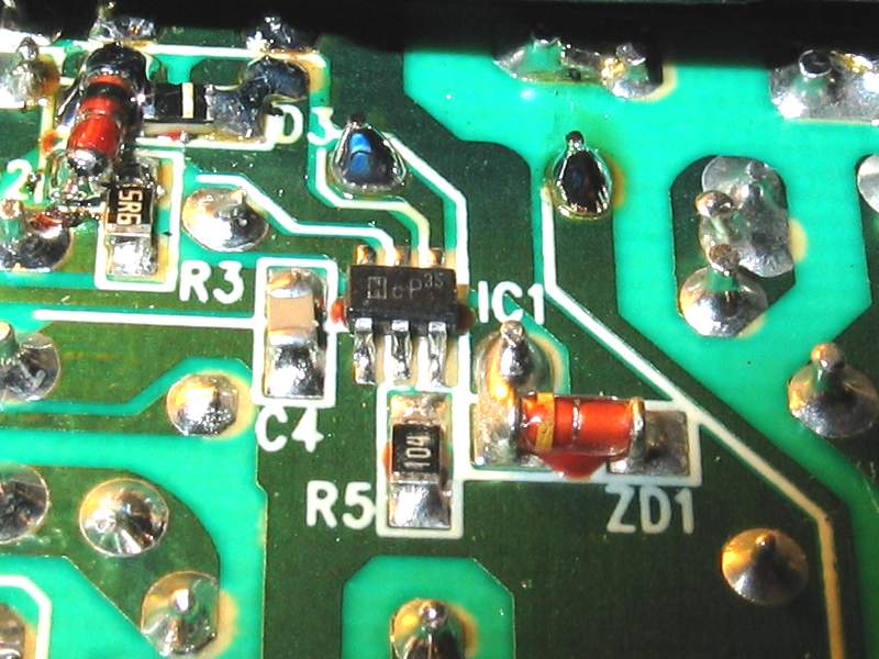

Mam tu dva zdroje D-Link AF1205-E (vyrobca je JENTEC TECHNOLOGY) s neznamym riadiacim IO, je malicky 6-pinovy SMD, oznaceny logom H a napisom cP 35 - vid foto. Co by to mohlo byt?
Tiez ta dioda D3 je zaujimava, este som taku nevidel (cierna, hranata s bielym pasikom, ubytok ~600mV). Rovnaka bola vedla nej (D2 - tam, kde je na fotke teraz ta obycajna sklena) a bola prerusena s dierkou v strede. Je to v napajani toho IO z trafa. Po vymene tej diody zdroj funguje, druhy ma presne rovnaku zavadu.

Nemá to náhodou rovnaké zapojenie ako EA422? (tu) Podľa tej zeme... Inak presne tieto diódy som videl v zdroji vo veľkom LCD televízore GRUNDIG. Čo sú zač, neviem.

Uz som oba tie zdroje zlepil, tak ich rozoberat nebudem... Ale zapojenie vyzera velmi podobne. Lavy horny pin ide naozaj na gate FETu, stredny horny je napajanie. Lavy dolny zem, stredny dolny spatna vazba. Zvysne dva som neskumal, ale asi to bude sediet.

rnbw píše:Mam tu dva zdroje D-Link AF1205-E (vyrobca je JENTEC TECHNOLOGY) s neznamym riadiacim IO, je malicky 6-pinovy SMD, oznaceny logom H a napisom cP 35 - vid foto. Co by to mohlo byt?
Bych to tipoval na optočlen...

Odkedy sa optočleny označujú IC 1 ?

Asi odvtedy, co su v SOT26 a cele na primarnej strane zdroja...

Nevie nekto co to je alebo nema niekto datasheet riadiaceho IO AG1159D v spinanom zdroji budi to tranzistor, spätná vezba nie je optočlenom.
Potreboval by som na tom zmeniť vystupne napetie ... dakujem
EDIT: tak zvecsil som odpor v emitore tranzistora napetie pri zatazi kleslo na pozadovanu hodnotu ta kdufam že to bude ok.
