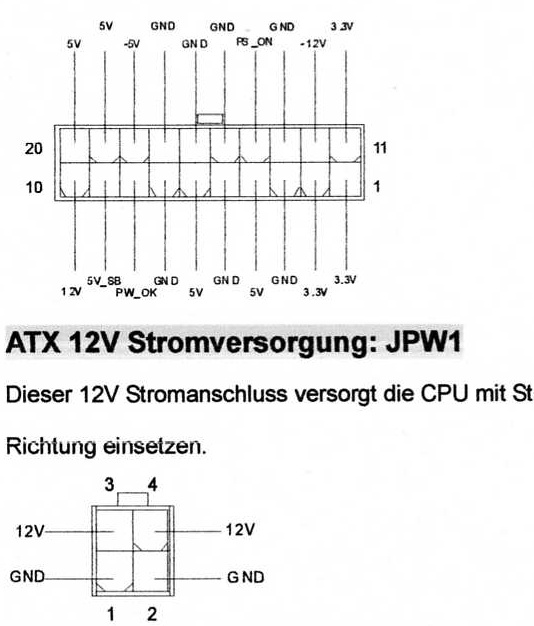

dannyhavlicek píše:Jo, pořád.
Tak nevim,nejdriv jsi napsal ze vsechny tranzistory jsou ve zkratu a pak ze ne.
kdyz tak koukam na obrazek ty desky koukals na ty tranzistory(stabilizatory) mezi 4 pin 12V CPU a PCIe takhle to vypada ze ze stejnyho konektoru je napajena i PCIe. Koukni do konektoru PCIe jestli tam nekdo neohnul kontakty,taky sem mel tu cest.
