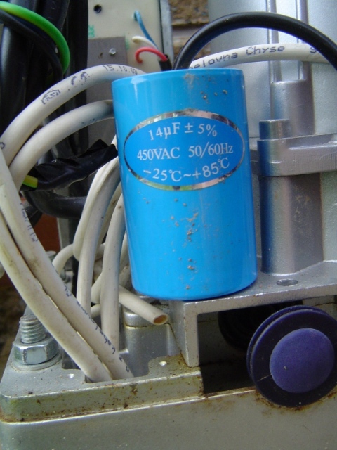

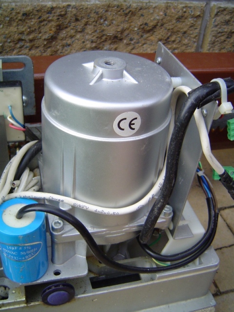

Ahoj, mohli byste prosím kouknout na přiložené fotky a zkusit odhadnout, co je to za motor + zda by šel k němu udělat rozběh (čas rozběhu cca 0,5-1s)? Tuším, že to nepůjde, ale pro jistotu se ptám. Motor dle Ametru odebírá za běhu s poměrně malým zatížením cca 1A. Motor je součástí pohonu posuvné brány. Děkuji za odpovědi.

Asynchrónny 300-450VA (W) motor. Možno nejaký SoftStart pre jemný rozbeh by sa dal aj kúpiť.

Bylo by dobré napsat co že je to za výrobce pohonu případně model. některé brány umožňují připojení 230/400V. pokud je možné připojit na 400V dá se koupit soft start (cca 3000,-) nebo frekvenční měnič.

Je to HATO400. 400V k motoru již nelze dotáhnout. Nyní to běží ve smyslu ON/OFF takže po zapnutí to docela dost cukne s celou bránou. Toto jsem chtěl nějak vyřešit. Peníze do měniče vrážet rozhodně nebudu. Nevíte, zda jiné pohony mají softstart nebo se taky rozjíždí hned na plno?
