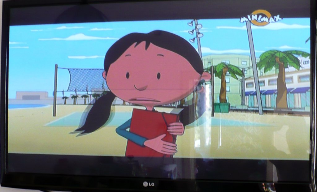

Mám uvedenou TV koupenou z druhé ruky s tím že má vodorvnou ne úplně svítící nebo mrtvé body v obraze přesně uprostřed.Někdy tam není vůbec (podle barevného odstínu a jasu obrazu).Když tam je nějaká tabulka třeba menu tak hned vedle ní se udělá slabě svítící linka nebo pruh a to i tam kde je tabulka rozdělená na části.Může to dělat špatně nastavené napětí na YSUS (neměřil jsem je zatím jestli sedí) nebo někde jinde?Celkově obraz je dost katastrofa na plasmu,zrnitý když je bílá tak je v obraze černý šum.Nebo je panel v háji?Koupil jsem už Y-Buffer desku jednu na test jestli se něco změní protože ta původní byla mrtvá ale je to stejný.

Tak jsem dorovnal všude na deskách napětí co má předepsané protože to nesedělo o 2 - 4V.Obraz se podstatně zlepšil ale vodorovná černá linka se stejně občasně ukazuje v obrazu .Co mě nejde do hlavy když je vada panelu tak je to jasný na jednom místě,jenže tady se ukazujou slabé linky i když jedou dole v obrazu titulky tak na jejich krajích a i když tam je tabulka menu nebo něco.Není závada v některé z desek?Firmware jsem tam už dal co je poslední zatím.

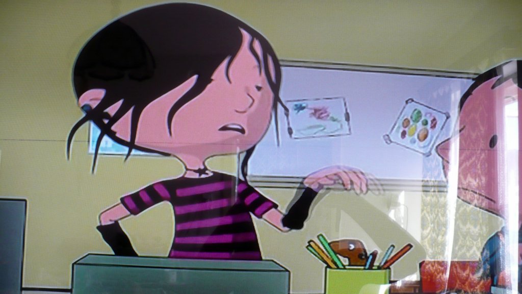

Dnes po zapnutí ráno tam linka nebyla a asi po 10 minutách se ukázala.Pustil jsem na TV ventilátor a ochladil ve vypnutém stavu a po zapnutí zase není než se ohřeje.Nemůže to dělat některá z desek po zahřátí a panel je třeba ok?
Přikládám foto prouhy.
