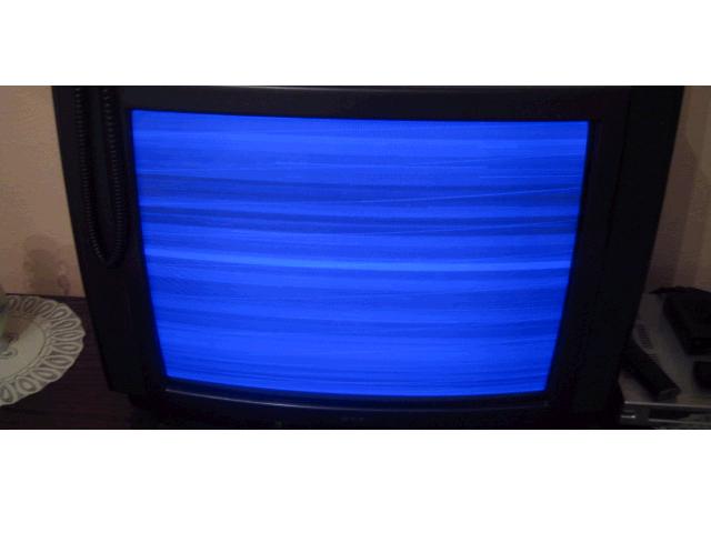

Pánové zdravím,tak po cca 2 letech se ještě jednou vracím k tomuto problému: tenkrát jsem neměnil to TEA,závada se už neprojevila a měřením bylo vše O.K..měnil jsem jen pár kondů v okolí VN a trimry na desce RGB.no a Tv šlapala ty 2 roky v pohodě :o a až teď,bez varování ihned po zapnutí TVse objevil tento problém,viz foto.Ještě sem to stačil vyfotit a ta modrá se pak slila do středu obrazovky v nepr.tvarech a pak jen černá obrazovka :? Týden čekala na šroťák,ale nakonec mi jí přišlo líto (r.v.1994 za tenkrát 22.nebo 23.000,-),tak o víkendu chcu na to mrknout.Teď k věci,ať to tady nezasírám :lol: : jak jste mi už tenkrát dobře radili,myslím si ,že hl.příčinou bylo VN a to sebou vzalo i TEA,co dál uvidíme (je to jen můj subj.názor :wink: ),ale otázka zní (jak už to tady někdo zmiňoval),dá se takto podle fota a popisu říct,že obrazovka bude O.K. nebo naopak? Já vím,že to je složité,takto vařit z vody,ale snad díky vašim zkušenostem aspon přidat názor.VN se dá nahradit tuším HR 8002 za cca 600,- a TEA se dá za pajdu splašit + něco kolem zřejmě,tak by se to dalo ještě zainvestovat,pokud ovšem bude obrazovka v pořádku.
Díky za reakce...

Tak obrazovkou myslím na 99% to nebude.Podle fotky tam vidím rozpadlou synchronizaci.Jak píšeš,že se modrá "slila" do středu a zbyla černá obrazovka,tak přestal jít ŘKS.Podívej se na plošný spoj zda nejsou studenti okolo VN trafa,změř napájení ŘKS.

Žeby postupne "padajúce" napätie? a s ním postupné prejavy nesprávnych funkcií jednotlivých, na ňom závislých, obvodov?

jogo tys to napsal líp,měl jsem to na mysli.Postupně se mohl tvořit student a nebo přerušovat rezistor.
