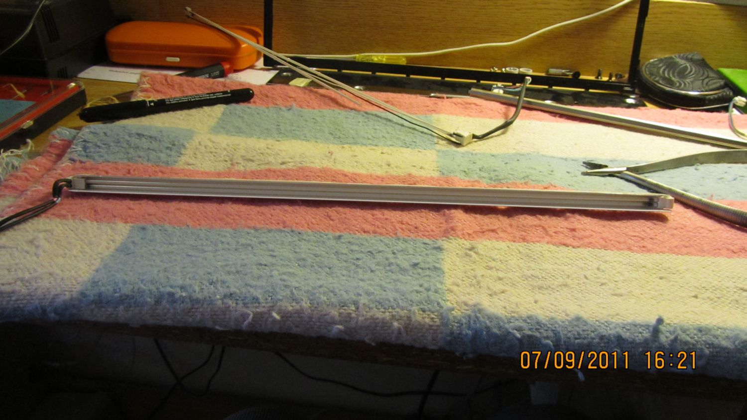

Přikládám několik fotek.
Blok výbojky po výměně trubic.JPG- V pozadí je vidět původní výbojky, vadná výbojka byla zlomená těsně u konce, to přelomení v půlce jsem již provedl já.

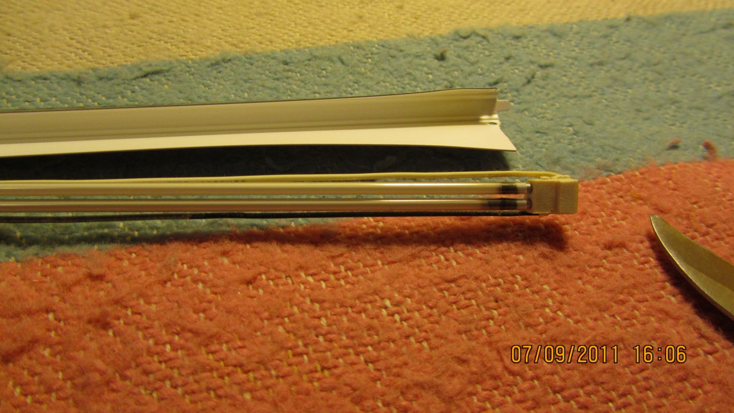

- (180.11 KiB) Staženo 296 x
Konec výbojky bez kablíku.JPG- (183.75 KiB) Staženo 224 x

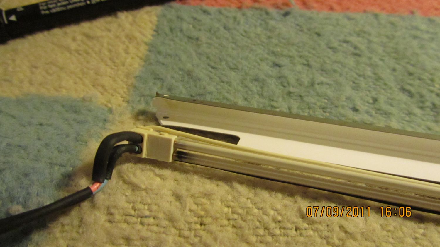

Konec výbojky s kablíkem.JPG- (151.02 KiB) Staženo 254 x
jurill píše:Nie je v tom žiadny problém - tú zmršťovaciu bužírku zoškrabať, trubice odpájkovať. Ten káblik je obyčajný, žiadny vn.
Pokud se ti podařilo bez poškození vyndat výbojku za účelem jejího použití v jiném panelu, tak opravdu smekám. Ty trubičky jsou křehčí než párátko. Ještě si umím představit vypreparovat nějakou vadnou, kterou mohu při tom rozlomit, a pak místo ní zaletovat novou (pokud to přežije ta dobrá sousedka). Ty smršťovací izolační trubičky jsou dost tvrdé a není snadné bez větší síly je oškrábat.
Jaké je zápalné napětí na trubici proti kostře a mezi konci trubice? Měl jsem pocit, že použité kablíky musí být dimenzované na větší napětí než běžný kablík. Ale možná tam vydrží i obyčejná izolace, pokud to je ověřeno.
