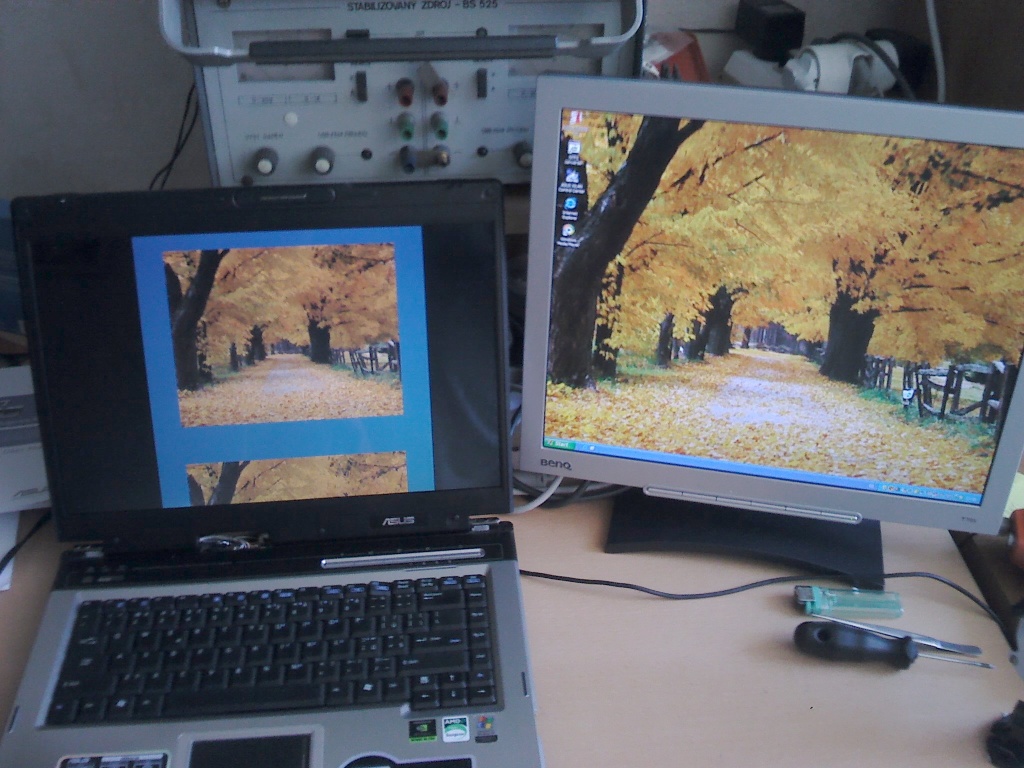

#4 Příspěvek od feriur3 »
Toto sa mi podarilo urobiť,takže display by mal byť v poriadku len rozlišovačka sa nedá nastaviť
(263.95 KiB) Staženo 126 x

Je tan Nvidia GeForce GO 6100 toto som tak urobil že som rosziahol obraz z exter.monitoru na display.Inač keď mením rozlišovačku na display dole, tak sa robi viac štvocov teraz je tam 1600x1450
