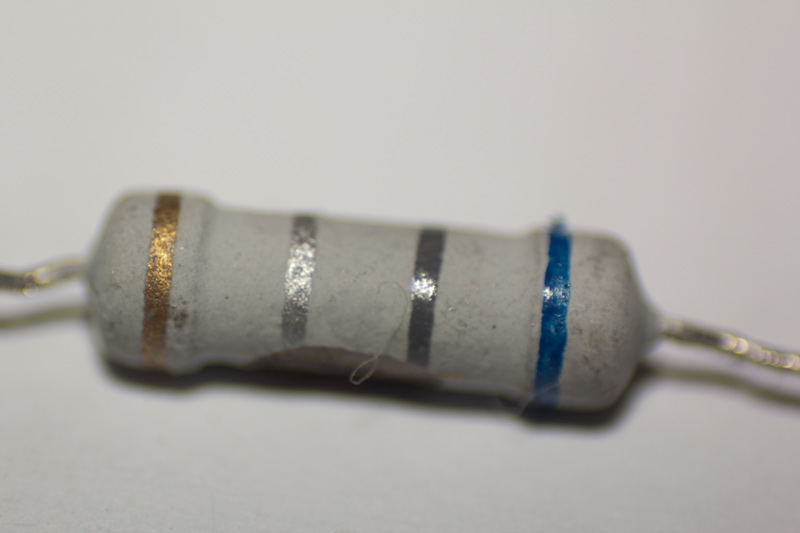

Ahoj, prosim o identifikaci rezistoreu velikost cca 13mmx3mm, nejak uz si nepamatuju jak se to pocita a navic z ktere strany zacit :( foto v priloze, diky

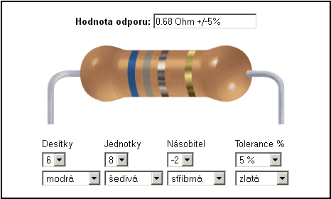

#3 Příspěvek od ok1hga »
nebo taky hodnoty odporů "on line"
(24.95 KiB) Staženo 132 x

Diky, diky, ja hlavně nevěděl, jestli to není vykonovej rezistor, popř z jake strany začít počítat :) k 0.68ohm jem došel taky, ale nebyl jsem si 100% jist

Zlatou ani stříbrnou kód nikdy začínat nebude a nebudou ani na druhém místě, takže problém "z které strany začít" je potřeba řešit až u vyšších přesností a hodnot, kdy se v označení nevyskytují zlaté a stříbrné proužky.

slapyd píše: ja hlavně nevěděl, jestli to není vykonovej rezistor...
A teď už to víš? :D
(Šacuju ho na 1-2W)

Pozor, nejde náhodou o tzv. poistkový odpor? kde je potrebné dodržať nie len výkon, ale aj druh?

Pojistkový odpor se pozná podle toho že má jeho těleso červenou (cihlovou) barvu.

Videl som aj taketo sive poistkove.

jasin píše:Pojistkový odpor se pozná podle toho že má jeho těleso červenou (cihlovou) barvu.
A toto je "uzákoněno" kde?
Když si vezmu např. tvp TESLA-LCE, tak tam je těch pojistkových (v šedé barvě! - a zrovna o hodnotě 0R68/1W) několik :wink:
EDIT: Pokud nám slapyd vyfotil skutečný originál, tak ho tipuju zrovna na pojistkový 0R68/2W - :nevim:

Pojem "poistkový" vídam iba nedávno. Ja mám radšej výraz "ochranný" .
Každý odpor je pojistkový :D
(rozdíl je jenom v teplotě, které musí dosáhnout)

A proč ne pojistkový - zvláště když tuto f-ci zastupuje.
Už jsme to tu několikrát probírali - například tady:
kokun píše: A čím se liší pojistkový rezistor, od běžného (jak již bylo napsáno, jedná se o metalizovaný typ!!) :?:
Poj. provedení má předem přímo určeno místo, kde dojde k jeho přehoření (při nadproudu) - tj. má v určitém místě zúženou odpor. dráhu a tím zaručeno, že přehoří (bez větších světelných a kouřových efektů!!) právě v tomto místě (a nikoliv někde jinde) - z důvodů: zabránění příp. požáru, který by mohl vzniknout od "ohňostroje" běžného rezistoru (může vzplát třeba "lehký prach" na něm, nebo v jeho blízkosti, usazený apod.) 8O
