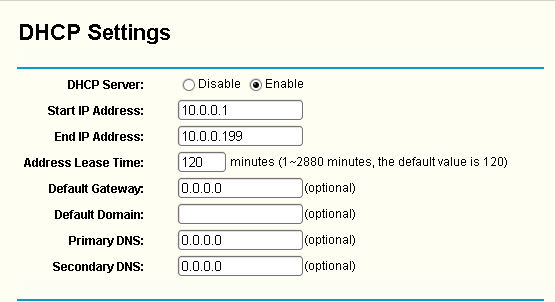

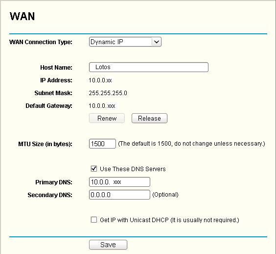

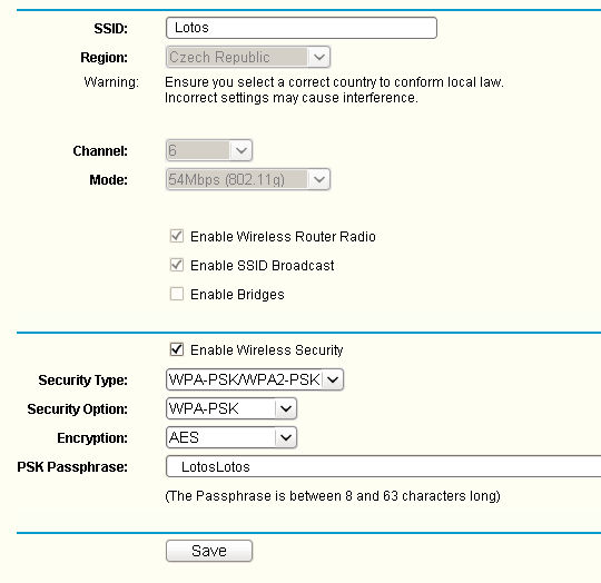

TPlink dostane pridelenou adresu od APecka, key je taky ok. Ping na defaul adresu taky nereaguje. Uz nevim co kde nastavit. Zkousel jsem tu sit i na tel. s Androidem. Zadal jsem key a tim to zkoncilo veskere nastavovani. A net na tel. funguje. Nebo mi prosim poradte zarizeni. Kde nemusim zadavat typ zabezpeceni a dalsi udaje okolo teto polozky. Ani je neznam. Jen zadat key a hotovo.
Jeste doplnim ze v zarizeni asi problem nebude. Jednak ma najeto tak dva mesice. A na jine siti funguje. Sit je free, nezabezpecena.

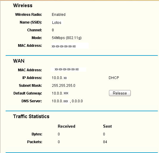

Z těch útržků cos tady poskytnul je patrno, že máš připojený kabel do WAN a dále to šíříš přes WiFi jako klasické AP. Tohle by neměla být tvá popsaná varianta.
Me jde o pripojeni na sifrovanou sit. Tedy sit cislo2. Ty xxx jsem tam napsal ja. 2*x na konci jsou dve cisla, 3*x jsou tri cisla.
Lan je 10.0.0.xxx. maska 255.255.255.0. Pres tuto ip pristupuji do tp linku. A nastaveni DHCP. V sitich a pripojovani se k siti nejsem moc kovany. Pokud bude potreba nejakych udaju napisi je sem
Asi jsem zkousel kokotinu ale napsal jsem do DHCP do Default Gateway ip co jsem si precetl z uvodniho okna TPLinku. A stejne to neslo. Zkusel jsem i po nastaveni reboot. pro jistotu. A nic. Dekuji

Buď bude wifina komunikovat jako klient s venkovním AP a domácí počítače jdou k TP-linku připojit jen ethernetovými kabely, nebo se k providerovi připojíš eternetovým kabelem a doma ti pojede wifina v módu wifi routeru. Když se do routeru připojíš, máš to vpravo v nápovědě k volbě režimu, hele:
AP Client Router: In this mode, the device enables multiusers to share Internet from WISP. All LAN ports share the same IP from WISP through Wireless port. While connecting to WISP, the Wireless port works as a WAN port at AP Client mode. The ethernet WAN port is automatically disabled.
AP Router: In this mode, the device enables multiusers to share Internet via ADSL/Cable Modem. All LAN ports and the wireless port share the same IP to ISP through ethernet WAN port. The Wireless port acts the same as a LAN port while at AP mode.
A v návodu to máš i nakreslené.
Ted jsem si vsimnul ze start ip DHCP zacina koncovym cislem stejne jako je default ip adresa. Cili jednickou. Ale jede to tak to necham tak. Nebo to muse byt nejaky problem
