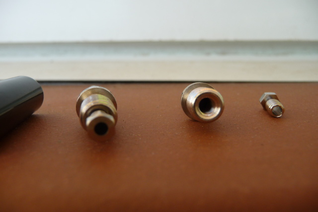

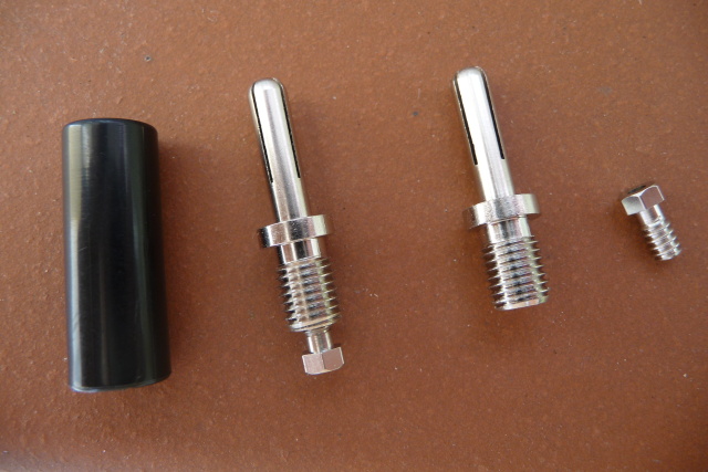

Omlouvám se, ale jsem z následujícího banánku úplně vedle :oops:
Koupil jsem tento banánek u mamuta (811-056) a píšou, že je šroubovací.
To je sice pravda, ale není mi vůbec jasné, jak se ten kabel tím šroubkem přidělá. Nemá s tím už někdo nějaké zkušenosti?

Prečo asi má má skrutka v strede otvor? No asi preto, aby sa ňou dal prestrčiť vodič!

No to je rada nad zlato :D
To sice má díru, ale není v ní nic, co by ten drát drželo?

Ja by som cez tu skrutku prestrčil vodič a na začiatok závitu ten vodič napajkoval, a potom to všetko poskladal.

Drôt sa prestrčí, na konci ohne, prípadne zväzok vodičov rozstrapatí a skrutkou sa utiahne tak, aby sa naspodku pritlačil. Uťahovať rozumnou silou.
Edit - ja ich ale pre istotu zapájkujem.

zenit píše:Ja by som cez tu skrutku prestrčil vodič a na začiatok závitu ten vodič napajkoval, a potom to všetko poskladal.
Připájet to asi zrovna moc nepůjde. Není tam téměř žádný materiál. Vnější průměr toho závitu je jen o malinko větší než průměr ty díry a ještě je ten konec trochu zkosený.
to Jandu: To by asi šlo, ale spíš by se tam musela na konci toho drátu udělat cínová kapka a potom možná

A není to zkosení šroubku náhodou určený k tomu, aby přes něj přehrnul licnu a zašroubováním zafixoval v závitu?

Pravdu má jandu i zenit, je s tím pájením je třeba opatrně, aby se nezalil závit štoubku cínem a cí spíše zatekl do dírky (pozor blbě se to pájí). Protažení vodiče šroubkem, roztřepení a skřípnutí většinou bohatě stačí. Pokud se do otvoru ve šruoubku vejde i izolace vodiče (pouze pro tenké) zvýší se tím mechanická odolnost, zejména proti ukroucení.

Když už musím použít tento typ, tak obvykle zahodím tu malou šroubovací část a vodič připájím přímo k banánku.
A u většiny banánků před pájením pilníčkem lehce opiluji místo kde budu pájet (občas jsem viděl původně připájený vodič odpadlý i s tou nanesenou lesklou povrchovou vrstvou).
