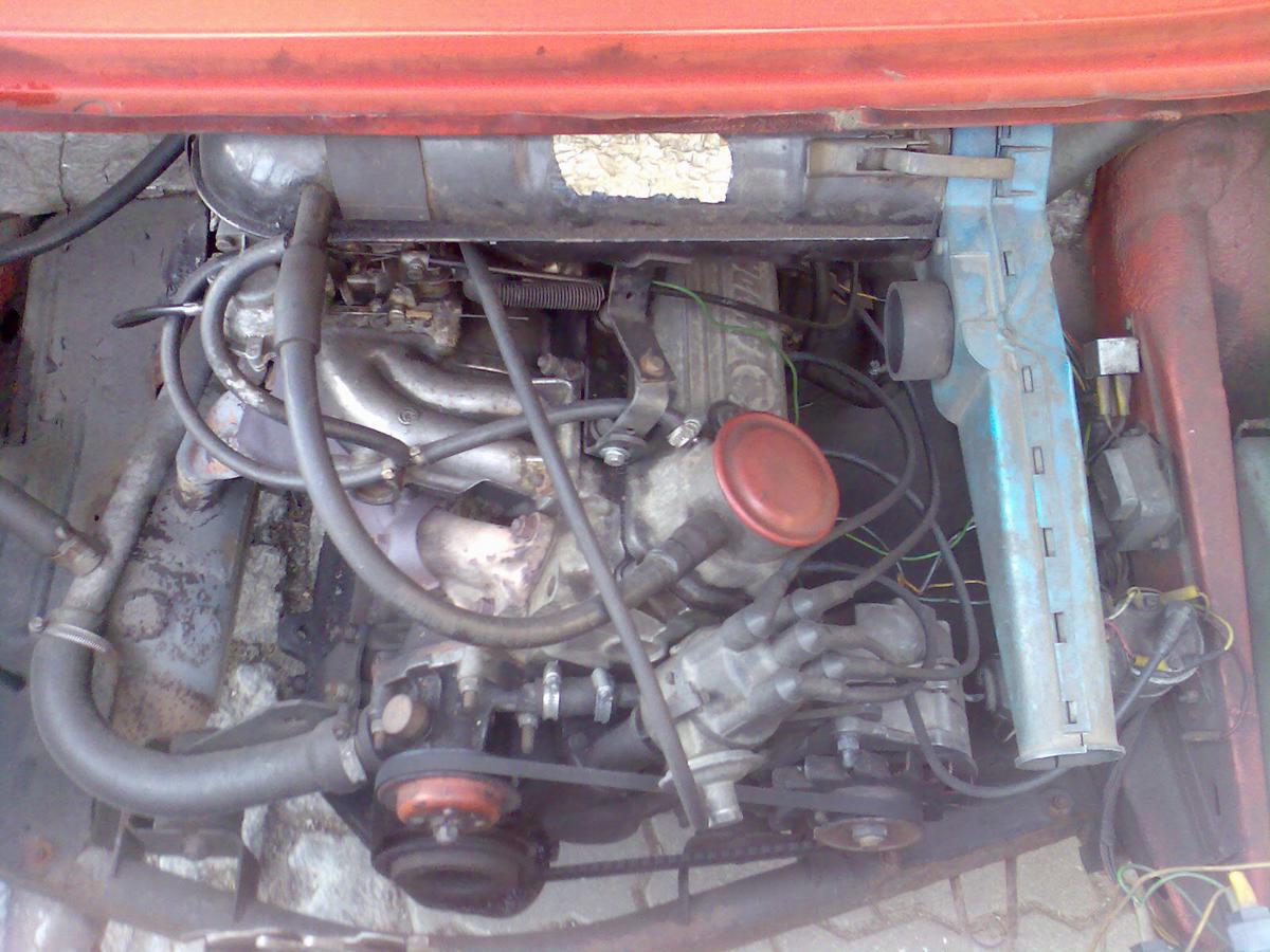

Jo, ten motor pasuje, přesně jak říkáš. "Tenhle" motor byl mj. i v Rapidech 135 a 136. Sice je to na první pohled jiné, ale blok se střevama je vpodstatě stejný. Zkrátka ten motor dáš do všeho, počínaje tisícovkou a konče poslední feldou.
edit: přidán obrázek
A takhle vypadá motor původem z feldy ve "stotřicítce". V době focení tam nebyl origo svod výfuku, proto ten zprasený tlumič :-D
(137.13 KiB) Staženo 134 x

To ako všetky tie autá majú rovnaký motor? Žeby bol tak suprový, že na ňom nebolo čo vylepšovať?

Vselico sa na nom vylepsovalo, akurat sa nemenil velmi radikalne.

Paja250 píše:Jo, ten motor pasuje, přesně jak říkáš. "Tenhle" motor byl mj. i v Rapidech 135 a 136. Sice je to na první pohled jiné, ale blok se střevama je vpodstatě stejný. Zkrátka ten motor dáš do všeho, počínaje tisícovkou a konče poslední feldou.
Nedáš, protože NENÍ vždycky stejný - má jen stejnou koncepci (skloněný 4válec OHV s 3x uloženou klikou) a VELMI PODOBNOU konstrukci. Jednotlivé typy se dost podstatně odlišují v rozměrech kritických částí a také v přítomnosti/absenci některých detailů - například nelze použít vždy stejné písty a vložky válců, klikovky a ojnice, ventily nebo celé hlavy, ložiska atd - těch neidentických dílů je moc. Liší se také upevňovací kóty a počty šroubů včetně průměrů děr jak na samotném bloku, tak i na přírubě pro připojení převodovky. Ty motory prostě 100% záměnné nejsou. Hlavním důvodem pro tyto rozdíly je JINÝ OBJEM motoru - ten se během dějin měnil od 998ccm do 1389ccm - a podle objemu se i měnilo vrtání vložek válců a z něj vyplývající rozteč vložek válců a v neposlední řadě i délka klikovky, zdvih pístů a tím i průměr klikovky a spousta dalších detailů, pro které nelze nikdy říct, že "motor ze šáde je stejný jako ze stovky (nebo favorita)"
Trochu jiná situace je u motorů 1,3SPI ("jednobod") ve vozech Favorit modelový ročník ´93 a ´94 - a Felicia modelový ročník ´95 a ´96 - tyto motory jsou rozměrově jak uvnitř, tak zvenku totožné, vzhledem k jinému typovému označení ale jejich záměnu zakazuje výrobce a další platná legislativa. Nejde ani legálně zaměnit motor z favorita 40kW za silnější verzi 50kW ani naopak - i když je rozměrově totožný. Stejně tak se dá do těchto kastlí namontovat "fábiácká" verze 1,4MPI - rozměrově sedí, bohužel zákon hovoří jinak...
