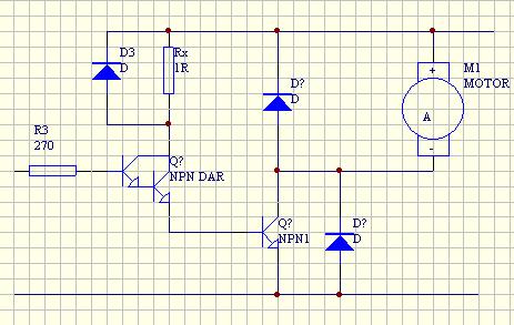

#12 Příspěvek od procesor »
S tým tranzistorom ani náhodou. Pri dobrom zopnutí 12A (na hranicu saturácie) potrebuje do bázy prúd o veľkosti ampérov. Možno by to zachránil darlingtononový výkonový posilnený ešte jedným 100mA tranzistorom (BC5xx).
Jednoduchšie je na mieste výkonového dať N-MOS, prípadne IGBT tranzistor.
A určite aspoň s Ic 50 až 70A. V takom prípade by sa R3 vymenil za hodnotu cca 47Ω. A k tranzistoru, ak nie je súčasťou v púzdre, ešte anti-paralelnú diódu s takým istým priepustným prúdom.
Jeden pokus. V zapojení je pôvodný tranzistor. Na mieto motora(svorky) zapoj cca 3 Ω odpor. Emitor vypoj z dosky a pripoj ho k baze BD711. Emitor BD711 zapoj na KOSTRU(GND). Do kolektora pripoj motor oproti 12V(BAT).
A pre istotu premostiť tranzistor aj motor dvomi diódami.
Len s poriadnym chladením, pôvodný budič je namontovaný v nieste intenzívneho vetrania samotného ventilátora. A pri plnom zapnutí z nuly na max sa 12A tranzistor odparí. Pri postupnom pomalom zvyšovaní otáčok (na stole s malou záťažou...vložením do systému potrubí ná oveľa väčšiu záťaž) by to mohol prežiť.
(32.08 KiB) Staženo 146 x
