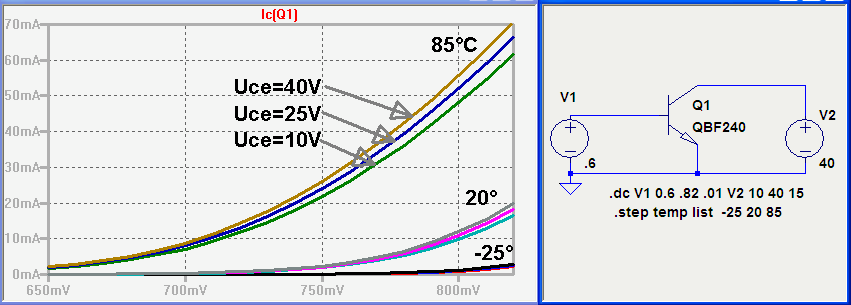

nějaké charakteristiky jsou tady, ale je to od Motoroly
Bernard
Příspěvky: 3654
#5 Příspěvek od Bernard »
Dá se najít Spice model toho tranzistoru:
http://www.nxp.com/models/spicespar/BF240.html
A pomocí simulačního programu (třeba LTspice IV) si necháš charakteristiky nakreslit.
(18.12 KiB) Staženo 137 x
Převodní charakteristika Ic=f(Ube) pro různé Uce a teploty
(15.45 KiB) Staženo 134 x
