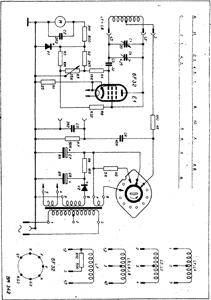

Otázka:
Degradace paramentrů elektronky může snížit frekvenční rozsah, ve kterém oscilátor kmitá (nemám s nimi pražádnou zkušenost)?.
Jaká napětí mají být na anodě, katodě a mřížce?

Nejjednodušší pokus je výměna elektronky. I když na zkoušeči se může tvářit jako dobrá, nemusí se jí chtít kmitat.

tipnul bych to na slabší elku
směrem k vyšším kmitočtům má rezonanční obvod horší Q a lampička se musí víc snažit . . .
a pokud slábne, vždy odcházejí horní rozsahy nejdříve . . .
jestli tam dát 6F32 nebo 6Ž1P je úplně jedno, pokud jsou nové,
papírově jsou úplně stejné . . .
. . . ale dobrou 6Ž1P dnes seženeš snadněji.

ok1hga píše:jestli tam dát 6F32 nebo 6Ž1P je úplně jedno, pokud jsou nové,
No právě, stejné jsou jen papírově. Zkušenosti právě s BM342 ukazují, že s 6Ž1P jde přístroj o hodně líp. Čím to je nevím, ale praxe to ukázala.
