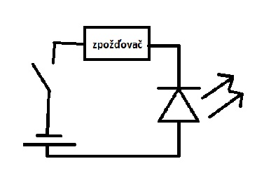

Ahoj potřeboval bych poradit se zpožďovačem. Měl by fungovat tak že sepnu spínač, ale LEDka se rozsvítí se zpožděním cca 0,2 sekundy. Ve skutečnosti to je malinko jinak než na schematu. Je tam baterie 12V a seriově zapojen rezistor kvuli LED. Za schema se omlouvám je to dělané v malování.....
Děkuji za rady.

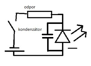

Třeba takhle?

nooo to by asi fungovat mělo, ale myslel jsem že by to šlo spíš skokově sepnout tranzistorem.....

Ono to bude fungovat ne úplně, ale téměř skokově. Dokud na kondenzátoru nebude prahové napětí LED bude zhasnutá, po jeho dosažení rychle přebere proud přes předřadný odpor.

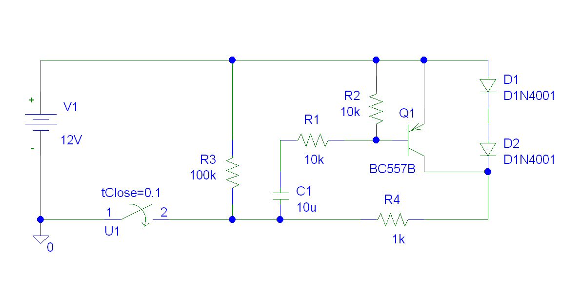

>radekstan: Takhle to zapoj a máš klid.
D1+D2 je tvoje dioda v optočlenu.
EDIT: Změnou C1 si volíš čas, podle simulace je nyní nastaveno 0,2s, ale stejně si myslím, že bude potřeba si pohrát s tou hodnotou, aby ti to sedělo. Osciloskop doufám máš.

Díky moc, a jaký vychází čas při těch hodnotách co tam jsou?

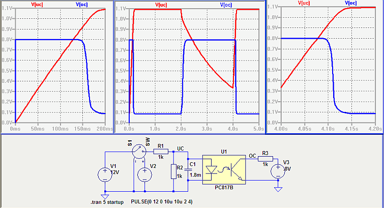

Podle simulace by jsi se do časů 0,1 s - 0,15 s téměř vešel i s tím původním řešením:

Popravdě ty charakteristiky moc nechápu.....Znamená to, že co se týče původního zapojení, ke kondenzátoru paralelně připojit rezistor 1k jako vybíječ....pak při 1800uF vychází jaký vybíjecí čas? Dle toho grafu na 2 sekundy?
