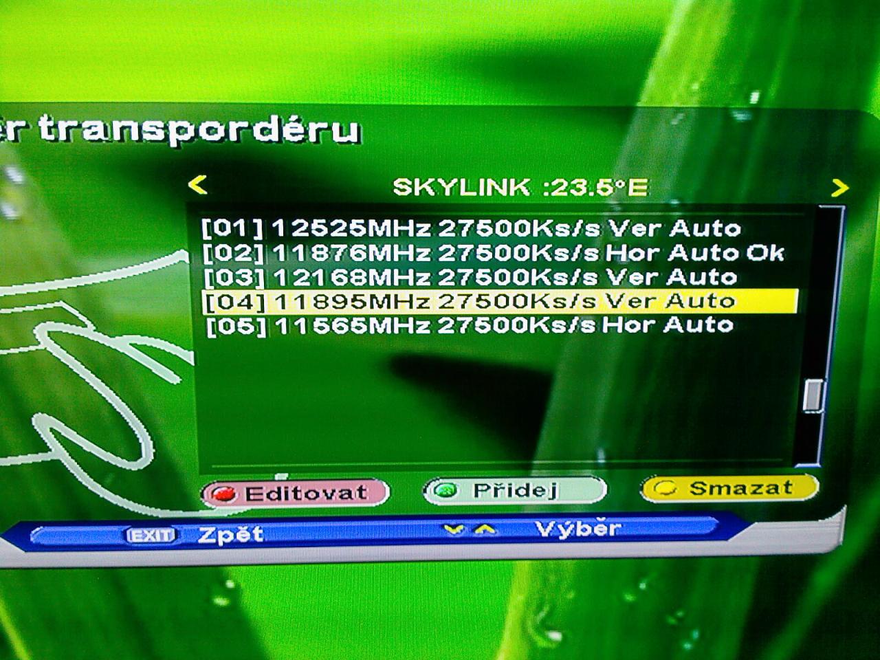

Diseq mám snad nastaveno dobře, MiniA - 19,2, MiniB - SKYLINK 23,5. Přidal jsem ručně transpodery SKYLINKU, ale naladí pouze 11876 - viz foto. Ostatní vyhodí chybu

KUBO
Příspěvky: 3897
Bydliště: VT SLOVAKIA
#7 Příspěvek od KUBO »
meral si po oprave napätia na napájaní LNB či ti prepína polarizácie,podľa mňa ti funguje iba H.

Tovární nastavení jsem už taky zkoušel, na 23,5 naladí pouze STV1, STV2, dokonce tam je i STV3 - nefunkční, Markíza a DOMA. Pak jsem vytvořil nový satelit a přidal transpordery SKYLINKU a fungoval jenom ten jeden - 11 876 a tam jde Prima Cool. Tomu MONOBLOKU bude nejspíš vadit to vyšší napětí. Na TV - Panasonic jsou napětí dle normy, 12,8V a 17,8V a vše funguje. Jenom mě zaráží, že pozice 19,2 funguje bez problemu. Jestli to mají spárované s konkrétním LNB...

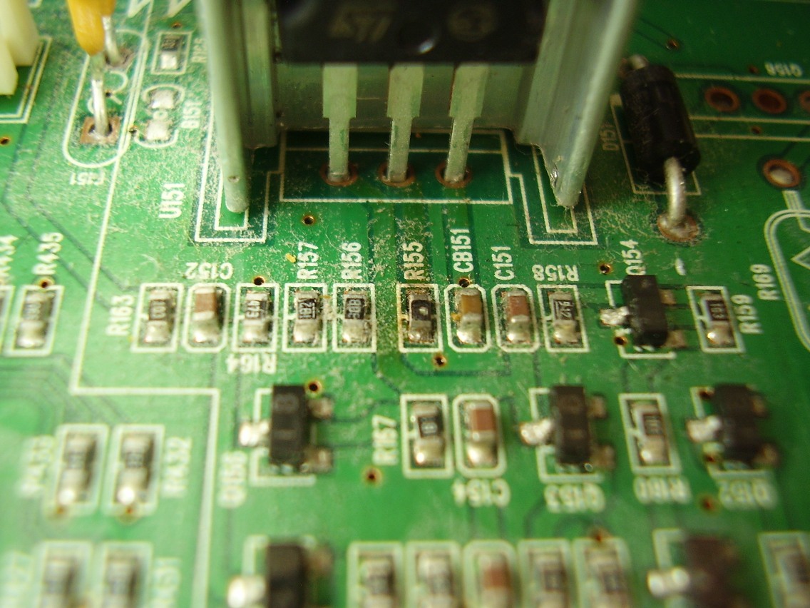

Našel jsem podezřelý R155. Je na výstupu LM317, má hodnotu 220R. Ještě to a pak už poletí.. :opravar:

jopo166
Příspěvky: 1340
Registrován: 30 lis 2008, 00:00
Bydliště: Michalovce
#14 Příspěvek od jopo166 »
aj ten odpor oktorom pišeš je dosť často vadni skontroluj to cele okolo tej lm317 aj kondenzator na jeho vstupe a skontroluj aj poriadne jeho vystup ak na vystupe bude nejaka dioda trebarz zenerova alebo obyčajna tak ju vymen .Na zvaženie by stalo ak sa ti to vyregulovať nepodari dať namiesto 220 ohmoveho odpora trimer a skusiť to nim znižiť
pinkey
Příspěvky: 253
Registrován: 20 črc 2007, 00:00
#15 Příspěvek od pinkey »
Tak ten křáp už funguje, je potřeba změnit odpor z 220 na 270ohm a napětí jsou 13V a 17,8V. Originál LNB z kompletu je buď atyp nebo to dávají se 100m koaxu jako předřadník. Díky všem za podporu
