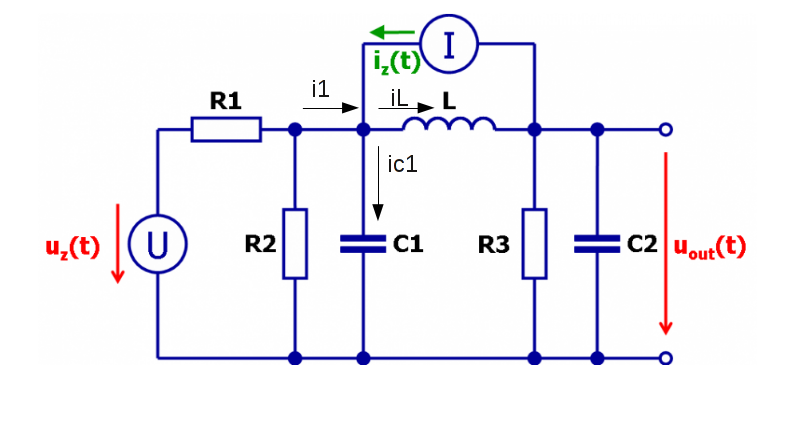

Ahoj, mám dotaz ohledně proudů v jednoduchém obvodu (viz obrázek). Jsem začátečník a hrozně mě tam mate ten zdroj proudu.
Potřeboval bych vědět, čemu se budou rovnat proudy ic1 a iL. Zbytek vím. Bude to:
ic1 = i1 + iz - iL
iL = i1 + iz - ic1
Děkuji za případnou pomoc a pochopení :)

Je to lineární obvod, platí tedy princip superpozice. Neznámé veličiny spočítáš nadvakrát. Jednou jen se zdrojem napětí (zdroj proudu rozpojen), podruhé jen se zdrojem proudu (zdroj napětí zkratován). Nakonec sčítáš oba příspěvky z dílčích výpočtů.
