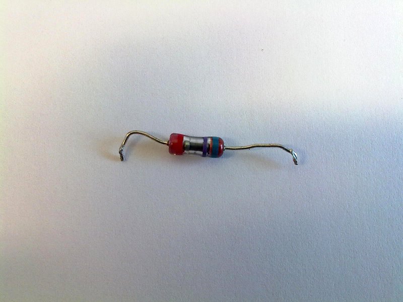

Odišiel mi PC zdroj z mám problém identifikovať jednu podozrivú súčiasktu. Rozmermi pripomína odpor alebo germaniovú diodu, je v sklenom puzdre na ktorom sú farebné prúžky, vnútri je niečo ako uhlíkový valček. Na plošnom spoji zapojená paralelne k vinutiu nejakého trafa (alebo tlmivky) na toroide, označené ako súčastka G2. Ohmický odpor má nekonečný. Pri zapnutí zdroja to vnútri iskrí. Foto prikladám. Poradíte mi o čo ide? Ďakujem.

Mozno prepatova ochrana.

Tiez si myslim...

..tak to asi nebude príčina prečo zdroj odišiel..vrátim to späť na plošák a budem hladať dalej. Dík za odpovede.

Může to být termistor :
http://www.thermometrics.com/assets/images/ge1.pdf
