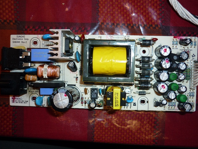

jedná se o tento viz.foto
došlo ke třem výpadkům sítě za sebou a sat přestal fungovat.:-(
našel jsem vadnou pojistku..
můstek je OK,filtrák 100uF/450V je OK,odpory,diody jsou v pořádku.
je zde výkonový prvek 7M0680.Ten se zdá být v pořádku,elity OK,řídící IO TNY267PN Jsem pro jistotu vyměnil.zdroj jsem zapnul přes žárovku (místo pojistky),žárovka hned po nabití elitu zhasla,ale na výstupech zdroje není žádné napětí.Optočleny jsem zkoušel externě (jsou tam 3) ty jsou OK.
na filtráku je napětí 320V.

Zjevně se jedná o dva zdroje, ten s TNY267PN bude pro standby, ten s FS7M0680 pak hlavní zdroj. Standby by měl běžet asi pořád, tedy ověřit jako první, až ho dáš do kupy, měl by se přístroj pokusit nějak (pravděpodobně přes jeden z optočlenů) zapnot ten hlavní zdroj. Tedy bude nutná přítomnost té další elektroniky v přístroji, nebo bys musel zjistit, jak je zapnutí řešeno a nasimulovat to. Najdi si datasheety obou IO. Pozor na práci na zařízení spojeném se sítí !!!!.

Mas nafuknuty hlavny filtracny elit na primare zdroja, cize elity ok nie su ;)

ten už jsem vyměnil předtím:-)

tak zdroj už jede.doplnil jsem i v předmětu o jaký sat se jedná.
vyměnil jsem pár elitů a keramiku.napětí sedí.po zapnutí se sat se rozsvítí na displeji zůstane nápis LOADING.ale je tu nový problém s tím že hoří
LNBP12SP. (obvod napájení LNB)
vzhledem k tomu že ho mají i na AME skladem tak,si myslím že v těchto přijímačích odchází často.ovšem je otázkou příčina jeho odchodu

Neodchazi vubec casto, za posledni 3 roky jsem LNBP obvodu mel tak malo, snad 2. Pricina jeho poruchy je budto predchozi zavada zdroje, zkrat na LNB vystupu a nebo jeste jedna, ale to zjistis merenim.
