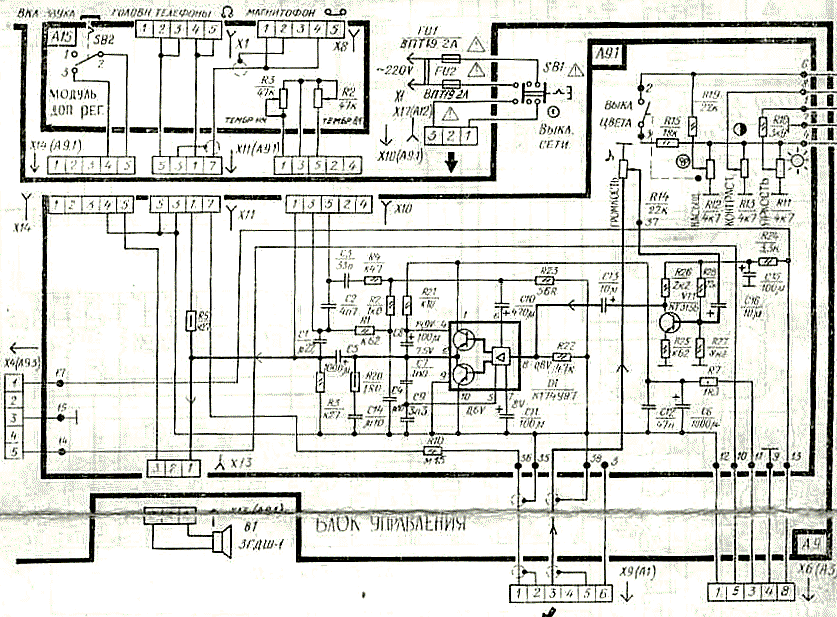

Ahojte, děda vyhazoval starou TV Tesla Rubin, tak jsem si aspoň vykuchal modul zesilovače+tu zadní část s korekcema basy, výšky a výstupy na sluchátka/kazeťák a reprák. Problém je, že ten zvukový modul je z části společný i s korekcema jasu, kontrastu a sytosti, takže je tam milion drátů a nevím pořádně jak to zapojit na externí zdroj. Je tam K174YH7 což by měla být ruská obdoba MBA810. Neví někdo jak to zapojit? Nemá někdo schéma? Zkoušel jsem zapojit napájení na konektor X6(A3) na piny 11 a 12 něco to dělá, ale víc to chrčí a zkresluje než hraje...

Tady je schema modulu:

masar: Jo to je ono! A když se na to podíváš svým odborným okem, kam bys to napájení zapojil ?

Po číslech drátů, jak jsou označené na desce:
12 a 9 je kostra
11 je plus 12-15V pro koncový stupeň
13 je plus 12-15V pro předzesilovač VT1
a teď konektory:
nf signál přivedeš na konektor X9 (3 živý, 5 kostra), ale můžeš ho přivést přímo na potenciometr hlasitosti R14.
Aby reproduktor na krajních vývodech konektoru X3 fungoval, propoj na X14 vývody 4 a 5.
Oba potenciometry korekcí jsou zapojené jako reostaty:
R3 reguluje hloubky, zapojený mezi piny 1 a 3 X10,
R2 reguluje výšky, zapojený mezi piny 3 a 5 X10.
Na tom schématu je to přece ještě docela dobře vidět.

Hill: Dík, neměl jsem zapojený ten pin 13 pro předzesilovač... nebyl jsem si jistý kam to zapojit. Večer to vyzkouším a dám vědět jestli už to hraje...

Tak funguje to bezvadně, ještě jednou díky. :aplause:
