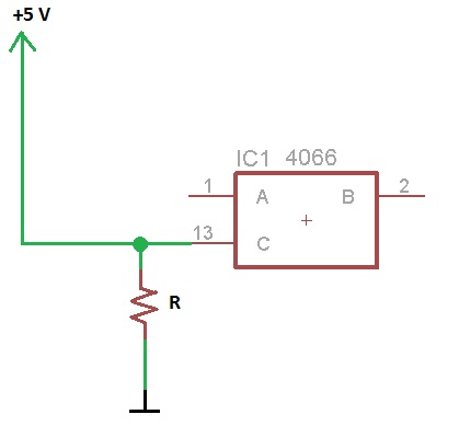

V příloze jsem uvedl malé zapojení s IO 4066 který potřebuji ovládat. KDyž tedy přivedu na řídící pin napětí +5V tak se spínač v IO sepne a když napětí odpojím a rezistor bude zapojen tak jako v tom schématu tak se na řídící pin dostane log.0? Nebude ten odpor vadit když poteče 5V do řídícího pinu?
Rovnou se i zeptám: U toho IO 4O66 je potřeba pro rozpojený kontakt zapojit řídíci pin na zem nebo může zůstat nepřipojen? To by totiž odpadlo řešení jak dostat log.0 na ten pin.
Díky moc všem. :)

Jak vypadá ta log. 1, když je to signál bez napětí?
Michaell0071
Příspěvky: 132
Registrován: 09 říj 2010, 00:00
#9 Příspěvek od Michaell0071 »
Signál bez napětí bude připojen na výstup toho bloku 4066 a log.1 bude ovládat řídící pin (úplně jiný signál)

Se mi zdá že máš ty signály nějak pomotaný :?
http://www.datasheet.free.fr/cd/cd_4066.pdf
Taky nezapomeň, že ten šváb potřebuje i napájení :wink:
