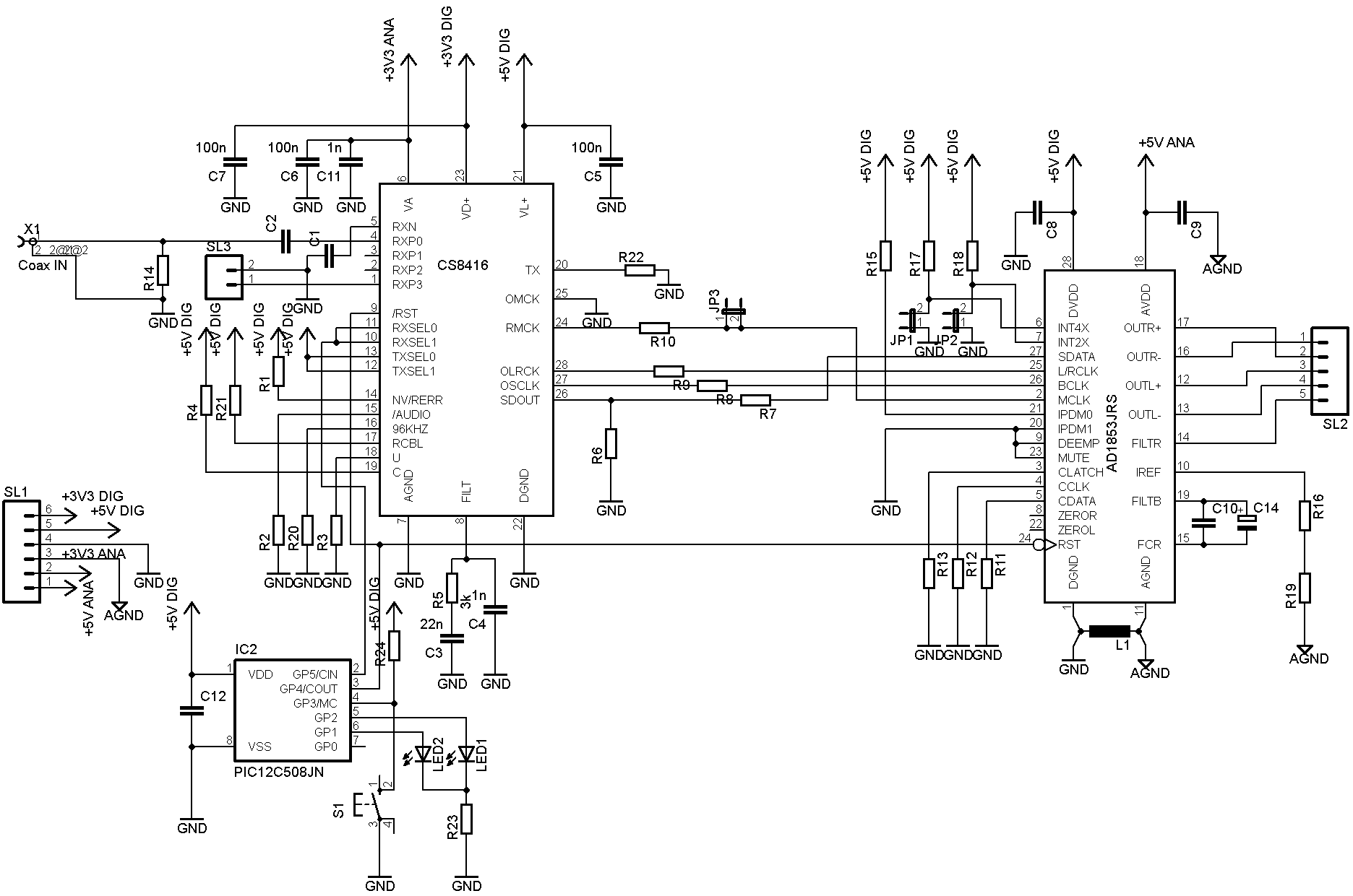

Ahoj. Protože už opravdu nevím, co mám dělat, píšu sem.
Postavil sem D/A převodník s obvodama CS8416 a AD1853. Po počátnečních problémech už hraje. Hraje krásně.
Ale šumí, a nemůžu přijít na to proč. Levej kanál šumí víc, a to už opravdu nechápu. Přikládám schému.
Jako napájení mám pro dig. LM317 (3,3 a 5V) a pak ještě nízkošumovej stab. od AD. Pro analog. mam taky nízkošum. staboš, rovněž od AD (všechno je to v datasheetu AD1853).
Plošňák je oboustranej s polygonama, digitální (na většině plošňákuz obou stran) a analogová zem (na zbytku, tam kde má být) oddělená přes cívku ve feritku (ve schématu L1, viz datasheet).
Poradíte mi prosím, co s tím ? Možnost měření je omezená, příští týden to ale snad vezmu do školy na spektrák..

No ještě tam u tý 8416ky vidím, že máš připojený A a D země obě na Dig. zem - i v datašítu píšou, že by měly bejt spojený pod čipem = potom nechápu na co je tam ta tlumivka :?: Pokud je nemáš spojený, tak máš blbě schéma :wink:

spojený to mám. Tantal odpoledne koupím a uvidím. Teď sem zkoušel odpojit všechny napětí kromě analogovýho pro to ADčko. A šumí. Takže problém bude asi jen tady => nízkošumovej stabilizátor asi tak nízkošumovej není :/

Důležitý je, jak máš zapojenej výstup. Na první pohled je vidět, že je symetrickej, takže píchnutí přímo do zesu asi nebude to pravý. V katlistu je za to připojenej dif. zesilovač a dolní propust.

Tohle je schéma samotnýho převodníku, kterej NENÍ napájenej přímo z těch 78xx a 79xx. Ten je jak sem psal napájenej z ADP3303-5.
Na výstupu mam ten dif. zesilovač jak je v datasheetu, ten je napájenej přímo z těch 7815 a 7915. Když mu ale na vstup nic nedám, tak je v klidu, bez šumu.

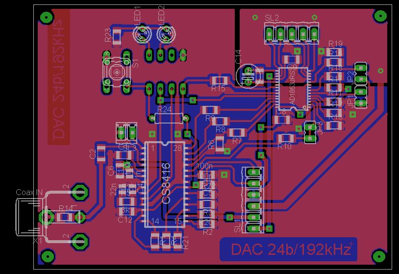

Jinak ve zdroji mam všechny zdroje zablokovaný 100nF Wima kondíkem (takovej ten červenej) a k tomu paralelně 10uF elyt. A na plošňáku pak znova všude 100nF (mam to v SMDčku, kondy jak nejblíž to šlo). Nechtěl sem to sem dávat, ale dám sem aj plošňák, návrh v eaglu (nemam teď foťák abych to vyfotil).
(98.63 KiB) Staženo 150 x

Nevím jak máš zapojeny zdroje,
ale zkusil bych odpojit +3V3 ANA přímo na konektoru (pokud má společnou zem s +5V ANA, to by nemělo být). Pak ještě propojit pin 6 a pin 23 na CS8416. (Nebo rovnou na konektoru SL1 vyhodit +3V3 ANA a připojit na něj +3V3 DIG.)
Pokud je +3V3 ANA opřeno proti AGND, tak ti pin 6 na CS8416 lítá v oblacích...
