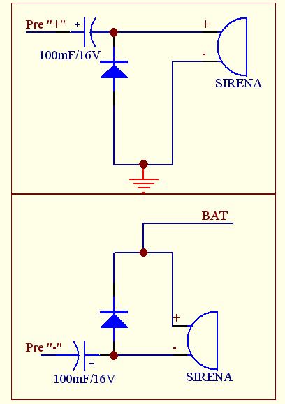

Odpojiť. Tú sirénu tam pripojili na výstup smeroviek. Ich čas bliku sa nedá nastavovať.
Alebo pripojiť sirénku cez kondenzátor a ochrannú a zároveň vybíjaciu diódu.
Kondenzátor treba odskúšať. Jeho veľkosť závisí od impedancie sirény.

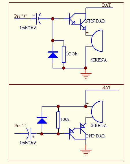

Keďže s takým veľkým kondíkom to nie je sranda bude dobré zvýšiť impedanciu spotrebiča prúdovým zosilňovačom.
Potom môže klesnúť kapacita kondenzátora aj 100x.
Odpor 100k iba napomáha zatvárať darlingtony. Pri časovaní má zanedbateľný význam.
