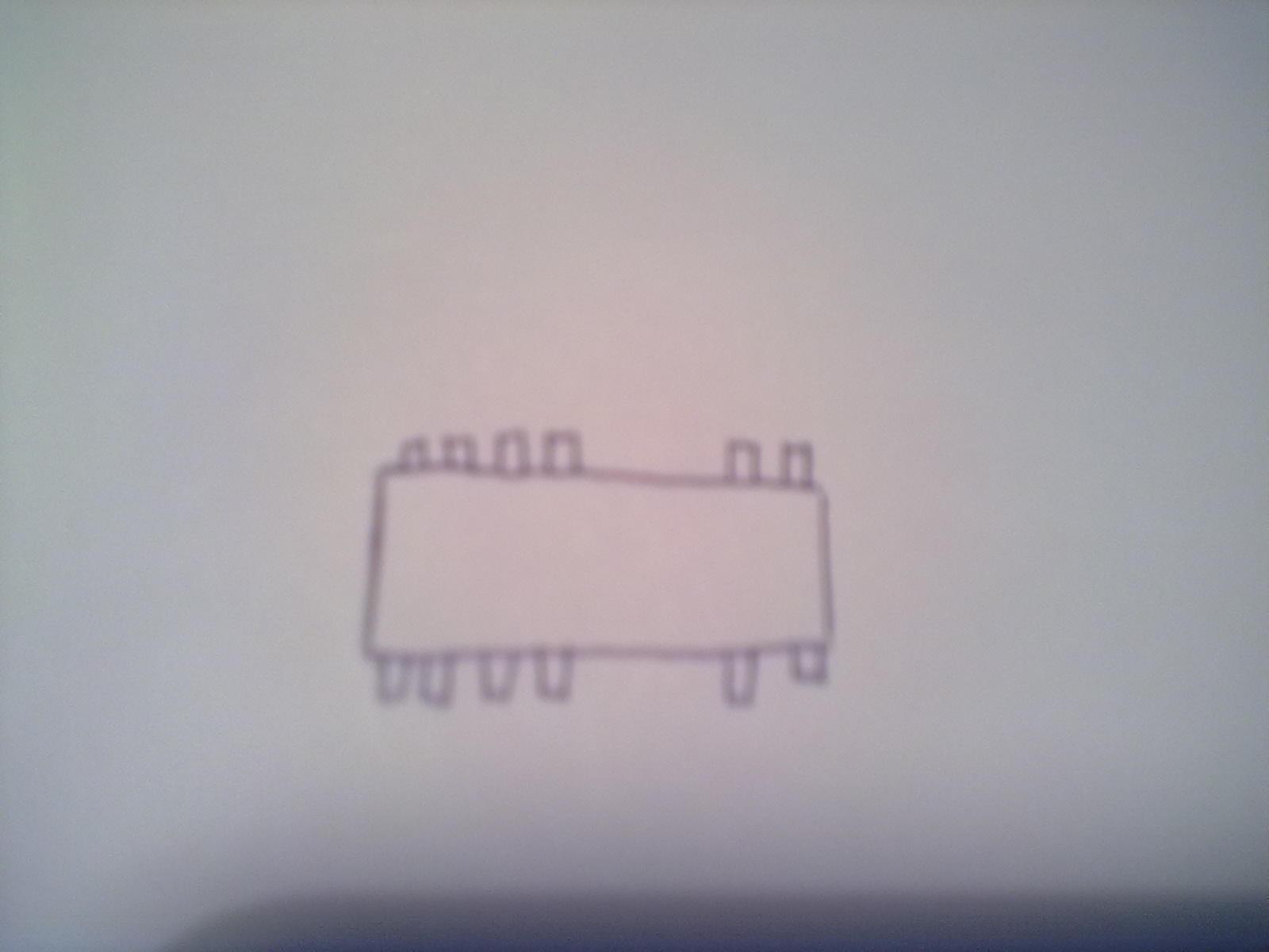

Dobrý den
poradí mi někdo s identifikací smd integráče je to ze zdroje lcd tv loewe,integráč je prasklí a jediné co se na něm dá přečíst je
F3B0565JG a potom 4K01 hledal jsem datasheet ale nic jsem nenašel.
integráč má na jedné polovině 8vývodů pak je mezera a pak 4vývody
viz obr.nepovedlo se mi to nafotit tak se omlouvám.
Děkuji za vaše odpovědi.
Petr

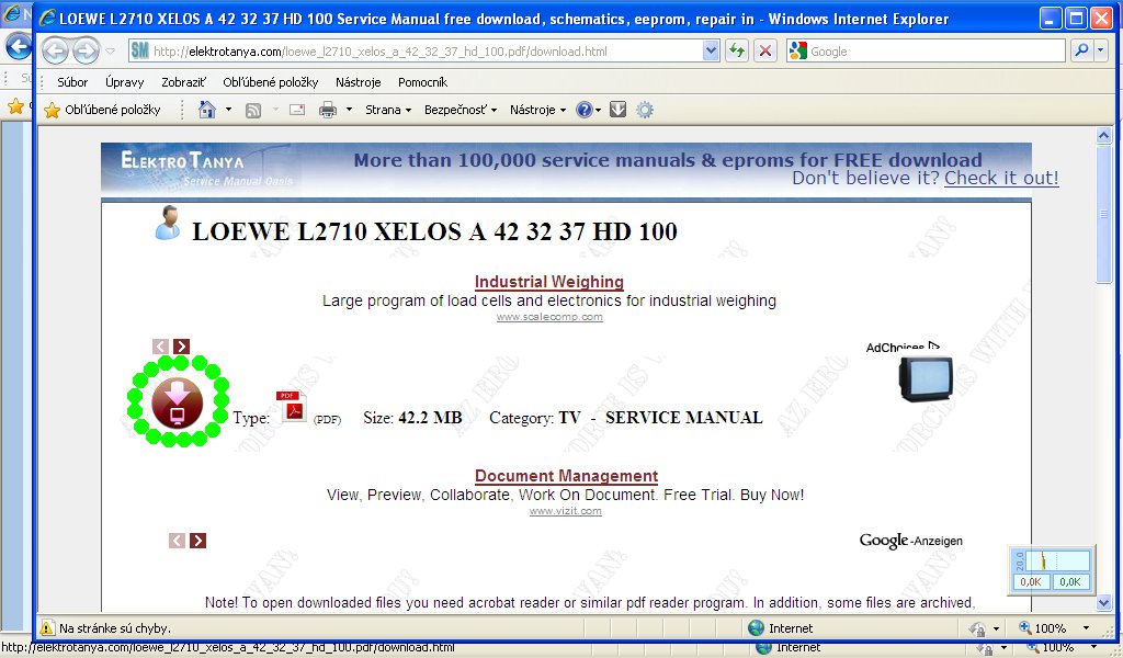

ICE3B0565G

moc děkuji za pomoc,ale ten servisní manuál mi nejde stáhnout.

Zdravím.
Jde stáhnout,je třeba počkat na nápis vpravo dole GET MANUAL
M.

Je treba kliknúť na šípku v krúžku. Ak ti to ani tak nepôjde, alebo sa ti to zobrazuje inak, bude to asi preto, lebo nedávno boli menené pravidlá na stránke.
