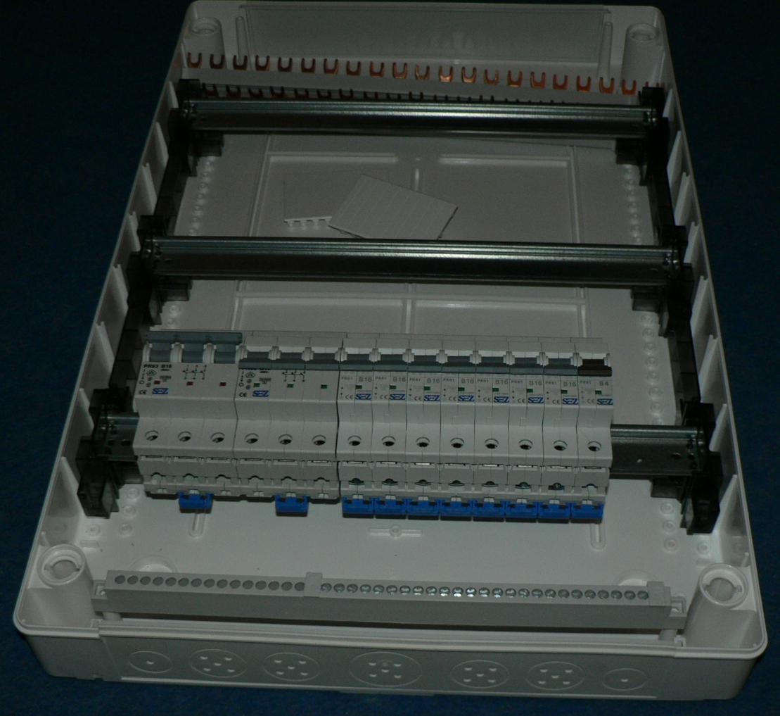

mám problém, že nevím, jak upevnit nul. můsstky v rozvadeci. ten mustek viz foto, rozbvadece mam ABB 24 a 54 mist. a nechapu jak se tam ty mustky montujopu. v jinem rozvadeci jsem mel nachystane takove kovove pasky, na ktere se nasazuji. daj se ty pasky koupit? nebo je musim vyrobit z plechu?

mam tam DIN listy, ale na nich mam jistice, a nnepripada mi to esteticky pekne mit ty mustky tam.

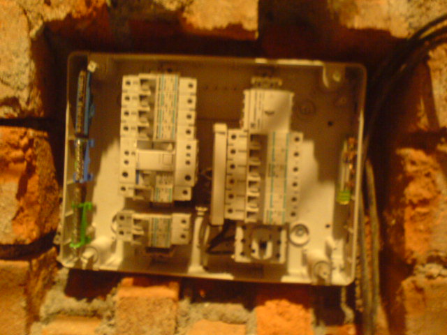

mam namysli je umistit tak jako na fotce rozvadece nize. tam mam uplne same mustky, a sou na takove kovove liste.

Na tolik jističů a příslušenství sis vybral malou skříň, to je všechno. Měla tam být ještě jedna DIN-lišta.
A to máš jističe naležato?

podle toho,jak jdou cihly,to spíš vypadá,že je jen o 90 stupňů otočená ta fotka...

Každý výrobce si to řeší jinak a tady se holt počítá s můstky na liště, kdyby tam jističe nebyly od kraje do kraje.

V rozvaděči by jsi měl mít podle normy alespoň 30% místa na podobné doplňky a kabeláž.Lépe se v tom potom orientuješ a má to i funkci na lepší chlazení přístrojů.Ne schválně výrobce dělá vylamovací okénka na panelu pro další osazení v případě rozšíření rozvaděče.

vsak tady do toho rozvadece jsem musel pridat jistice...
nevim proc je ta fitka nalezaka.
tohle neni ten rozvadec, tady je jen jako ukazka co mam na mysli. tohle je rozvadecek na chalupe, a bei jen chvilku. je to jeste original krabice co tam byla doplnena o dva nove jistice a chranic.

Jednoduše musí být připevněny pevně , izolovaně a tak , aby jsi na případné upevňovací šrouby nemohl sáhnout (např. zvenčí rozvaděče-upevněno šroubem skrze plastový rozvaděč) . Jinak jsou k tomu průmyslově vyráběny plastové držáky , do kterých ty na délku uřízlý kus šíny se šroubky (nulový můstek) zastrčíš a druhou stranu těch držáků nacvakneš do té dinky .
