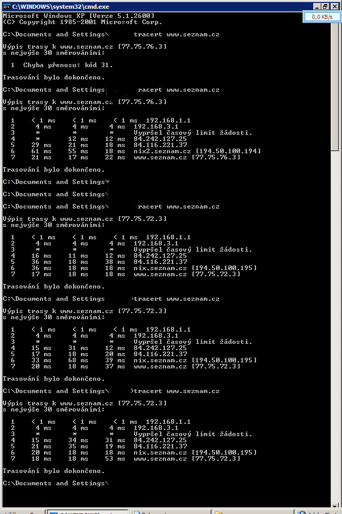

robo
Příspěvky: 3499
#20 Příspěvek od robo »
Dik za trpelivost. Pouzil jsem prikaz tracert na seznam.
1 <1ms <1ms <1ms 192.168.1.1
2 4 4 4 192.168.3.1
3 * * * vyprsel casovy limit
4. * 12 12 84.242.127.25
5 29 21 18 84.116.221.37
6 61 55 18 nix.seznam.cz 194.50.100.194
7 21 17 22 www.seznam.cz 77. 75.76.3
1.1 je voip brana, 3.1 na konci je router.
A dneska to zrovinka jede. Asi by bylo dobre to sem postnout, kdyz to bude zlobit.
