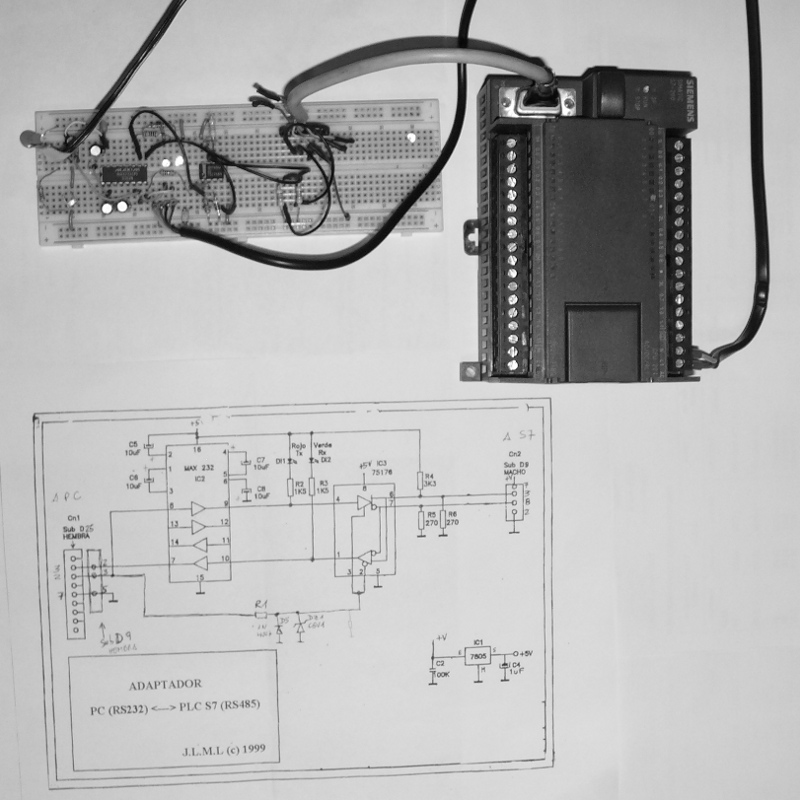

pročítal jsem tohle vlákno a zaujalo mě zapojení od pana raketak(a).
Zapojení fungovalo na první pokus na RS232. Dokonce i při použití kabelu USB-RS232 (sweex)/virtuální COM port byla komunikace s PLC OK.
Sestava:
kontaktní pole+MAX232+DS75176
Siemens CPU 214
Step 7 MicroWin nastavení: PC/PPI cable (PPI), speed 9.6kbps
R1 jsem zvolil 1k
Díky za schéma pane.
120907a_plc.jpg- (181.2 KiB) Staženo 609 x
