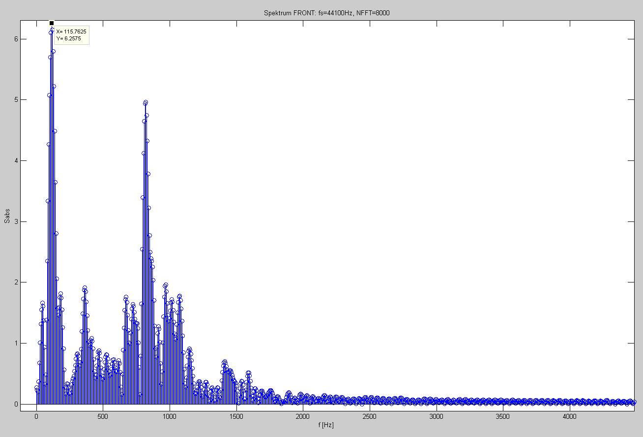

Na audioforu jsem ze zatím neptal, nebyl jsem si jistý, kam dotaz zařadit. Nicméně jsem si v Matlabu signál oříznul a vyšlo mi takovéto spektrum. Je možné, že ty špičky jsou ony hledané vlastní kmity?

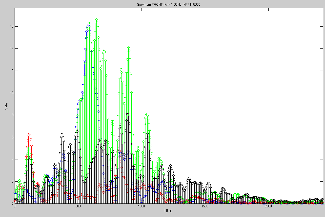

Tady jsou barevně odlišená spektra vypočtená z jednotlivých poklepů (4 impulzní odezvy)
