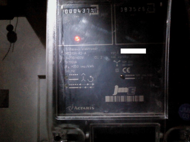

Na dvousazbovým elektroměru novějšího typu s blikající LED (500pulsů / 1KWh) - přepínání tarifů spínacíma hodinama - je kromě dvou kontrolek u počítadel oznamujících současný tarif, dvě LED pod sebou.
První má u sebe značku "Y". To jsem usoudil, že pokud bliká, chybí 1 fáze, pokud svítí, jsou prohozeny.
Druhá má vedle sebe symbol tří šipek na jedné lince.
Elektroměr je tuším od JME, výrobce si nepamatuju..
Elektroměrná deska obsahuje jistič pro spínačky (plomba), a relé bez plomby, spínací hodiny VEMER s plombou.
Někdy se používá dvojbarevná LED indikující měřící impulsy a zároveň i další stavy nebo chyby změnou barvy a různou frekvencí blikání.
Některé typy jsou ve výrobě nevratně naprogramovány a zablokovány pro konkrétní požadovaný účel použití.

Jeho typ je actaris MC310H. Podařilo se mi ho i vyfotit (kvalita je úměrná mobilu a baterky na přesvětleni).
Výrobní číslo jsem z fotky odstranil
