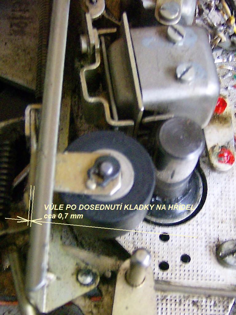

Případně zatvrdlá přítlačná kladka se opírá o kyvné rameno ve dvou nebo ve všech třech bodech - musí být opřená jen v jednom a zbylé dvě opěrky musí mít proti kyvnému ramenu vůli asi tak půl milimetru až milimetr.
Jinak tahá pásek nahoru nebo dolů a ani vodítko za kombinovanou hlavou to nesrovná.

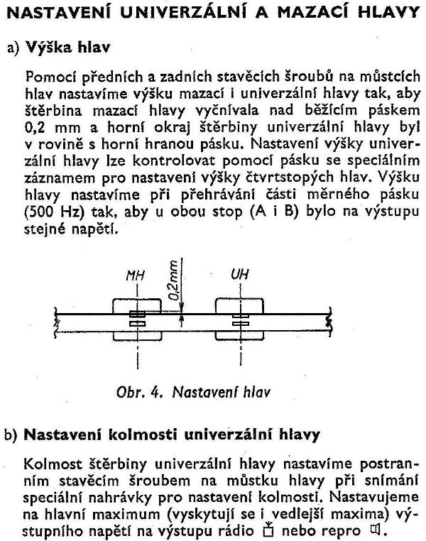

horní hrana pásku musí zařezávat s okrajem horního systému univerzální hlavy.
Horní systém mazací hlavy má přesahovat přes okraj pásku o 0,2mm.

Když dosedne kotva elektromagnetu, musí se pod dorazy přítlačné kladky otevřít mezera asi 0,7mm.

Po výměně hlavy je nutno její správnou výšku a kolmost nastavit jedině pomocí měřícího pásku pro tento účel. Obsahuje stopu, která zasahuje mezi oba systémy záznamové-snímací hlavy a dále záznam pro nastavení kolmosti. Pokud použiješ tento pásek, tak ihned uvidíš jak velký vliv má na nastavení výšky a kolmosti jen malé pootočení kterýmkoliv seřizovacím šroubkem u hlavy. Kolmost jde při troše cviku nastavit poměrně jednoduše podle nějakého pásku nahraného na dobře seřízeném mgf. Nastavení správné výšky hlavy od oka je téměř nemožné. Nastavení mazací hlavy není tak kritické a stačí to provést podle předchozího obrázku.
