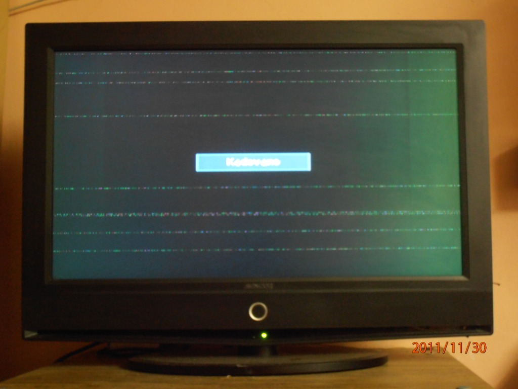

Sencor SLT3206, rušivé vodorovné čáry

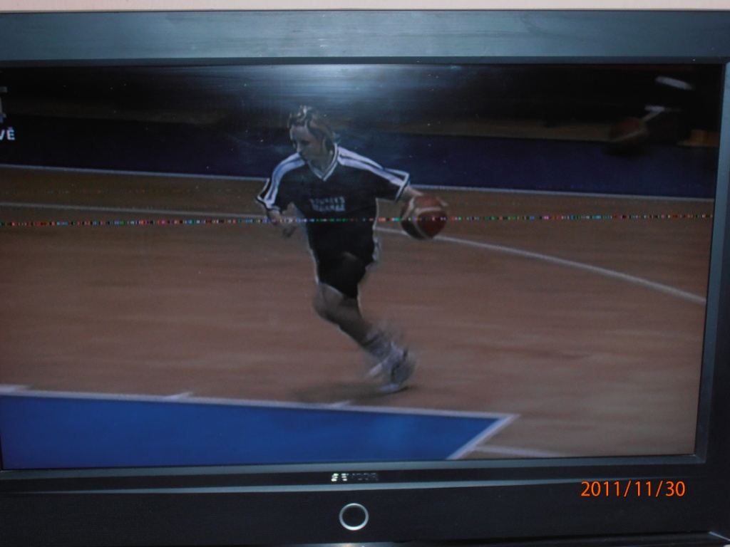

martvlcak píše:přestal ukazovat znazornující graf hlasitosti, a náhle byl obraz bez rušení.
To by vypadalo na problém s RAM ve které je uložen vygenerovaný obraz OSD, připadně v obvodech, které ho mají přimíchat do normálního obrazu. Otázka je, jestli jsou to jednotlivé součástky, nebo jednolité BGA.
Zkus pohledat za pomoci chladícího spreje.
