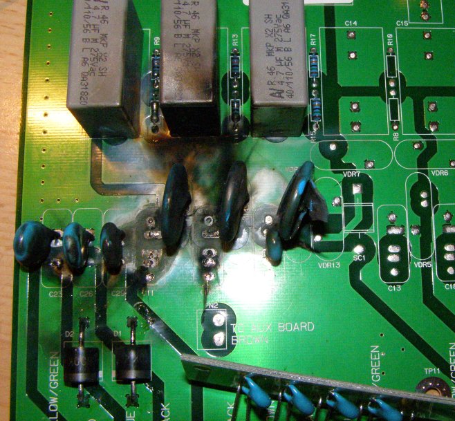

Není to poblesk, prostě to (údajně) jen připojili, byla rána a tma. Kromě varistorů na 430V (20D431K) uhořely i bezpečnostní kondíky 4N7 (ty malý modrý), jaká to byla pecka. Svádí to na vlhkou desku. Kdyby tam pustili 400V místo 230V, tak chápu, že to shoří, ale takhle ?
Při pohledu zvrchu to není vidět, ale valná část těch součástek "stojí" jen na jedné noze, druhá je pryč.

ZdenekHQ píše:Není to poblesk, prostě to (údajně) jen připojili, byla rána a tma. Kromě varistorů na 430V (20D431K) uhořely i bezpečnostní kondíky 4N7 (ty malý modrý), jaká to byla pecka. Svádí to na vlhkou desku. Kdyby tam pustili 400V místo 230V, tak chápu, že to shoří, ale takhle ?
Mne sa to nezda, ze to bolo vlhkostou. Ako by kvoli vlhkosti odisiel varistor?
Nieco ine ano, ale varistor?
Tiez rozsah a vzhlad poskodenia je divny.
Skor mi to pripada na prepatie. Staci mala spicka, 20D to nevydrzi.
V kazdom pripade 431K je na 275VAC.

Úplně stejná situace,když si boreček provrtal přívodní 3F kabel k indukční desce.Jen se z ní zakouřilo.Odešly jen varistory ve vstupním filtru.

Proč jsou na té desce součástky trojmo? Je na trojfáz?
Byly těm varistorům předřazeny pojistky???
Možná by bývalo bylo lépe, kdyby tam byly použity ETFV.
(Nemusí mít platnou revizi.)

Je to třífáz a ty varistory jsou proti N, proto jsou na těch 275VAC (otevírají se přibližně při 430VDC). Kdyby někdo zapojil špatně N, pořád mě vrtá hlavou, proč odešly všechny tři varistory + chybí nožičky i u těch malých kodníků na 4kV či ty kondíky úplně zmizely.

Jak někde chytne oblouk, expandující ionizovaný plyn s odpařeným kovem vytvoří vodivý mrak, do nějž se ochotně přidá vše v dosahu s rozdílnými potenciály až do vypnutí jištění. Ta očouzená místa zůstanou pěkně vodivá, včetně zuhelnatělého laminátu pod tím, pro případnou opravu je to moc prima.

To mi připomíná, že když jsem se přepěťovkami přepěťovkami zabýval, narazil jsem na poučku, která platí jak pro trojfázové napájení, tak pro USB a HDMI: Pokud umístíme přepěťovky proti zemi, je vhodné umístit přepětovky taky mezi signály.
Nemohl jsem pochopit, jak mohlo provrtání 3f přívodu zničit varistory. Teď jsem si uvědomil, že pokud se přeruší zem a místo ní se připojí fáze, jsou ty zbylé dvě vystaveny sdruženému. To samé pokud jeden varistor zabere dřív...
