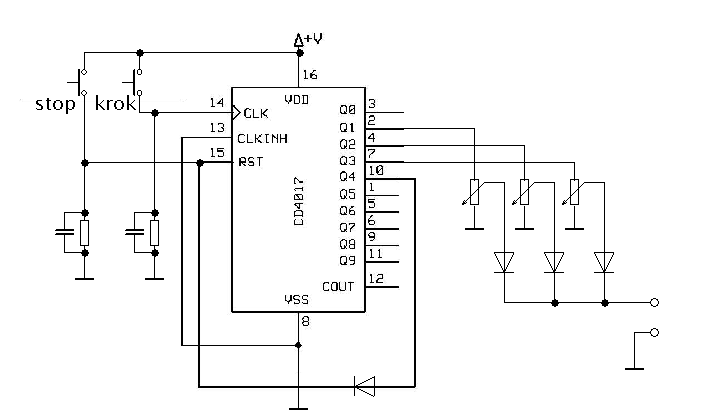

Zdravím všechny. Potřeboval bych poradit s ovládací elektronikou na ecm motor. Motor má vlastní elektroniku, takže já mu potřebuji říct co má dělat a to přez napětí na jednom pinu. Takže bych potřeboval elektroniku která bude umět ve třech krocích změnit ovládací napětí (nejlépe opakovaným zmáčknutím tlačítka), abych takto mohl měnit rychlost ve 3 krocích a potom bych potřeboval dalším tlačítkem aktivovat funkci dojezdu. To znamená po mnou definovanou dobu bude dávat mnou zvolené napětí na motor. Jedná se o napětí v rozmezí 0-10 V DC. Děkuji za rady a tipy.

Možná je to něco takového:
(28.26 KiB) Staženo 147 x

Jo něco takovýho by to mohlo být. Jen ještě dotaz. Zapnutí se provádí separátně a vypnutí tl. stop. Tlačítko krok přepíná mezi výstupy 2,4,7 a tím se mění rychlost. Správně? A nebo krok je dojezd? Omlouvám se za možná neznalý dotaz ale kolem elektroniky jsem se motal naposledy v radioamatérské kroužku ještě jako dítko školou povinné. A to je docela dost dlouho.

Jde jen o principiální zapojení.
Tlačítkem "stop" se čítač resetuje a na výstupu je 0V - motor stojí.
Tlačítkem "krok" se postupně zapínají rychlosti podle nastavení potenciometrů na výstupech Q1, Q2, Q3, Q0(stop), Q1,Q2 atd.
Tohle schema neřeší odolnost proti rušení a zákmitům tlačítek.
Bylo by vhodné vědět, k jakému účelu má motor sloužit. :wink:
