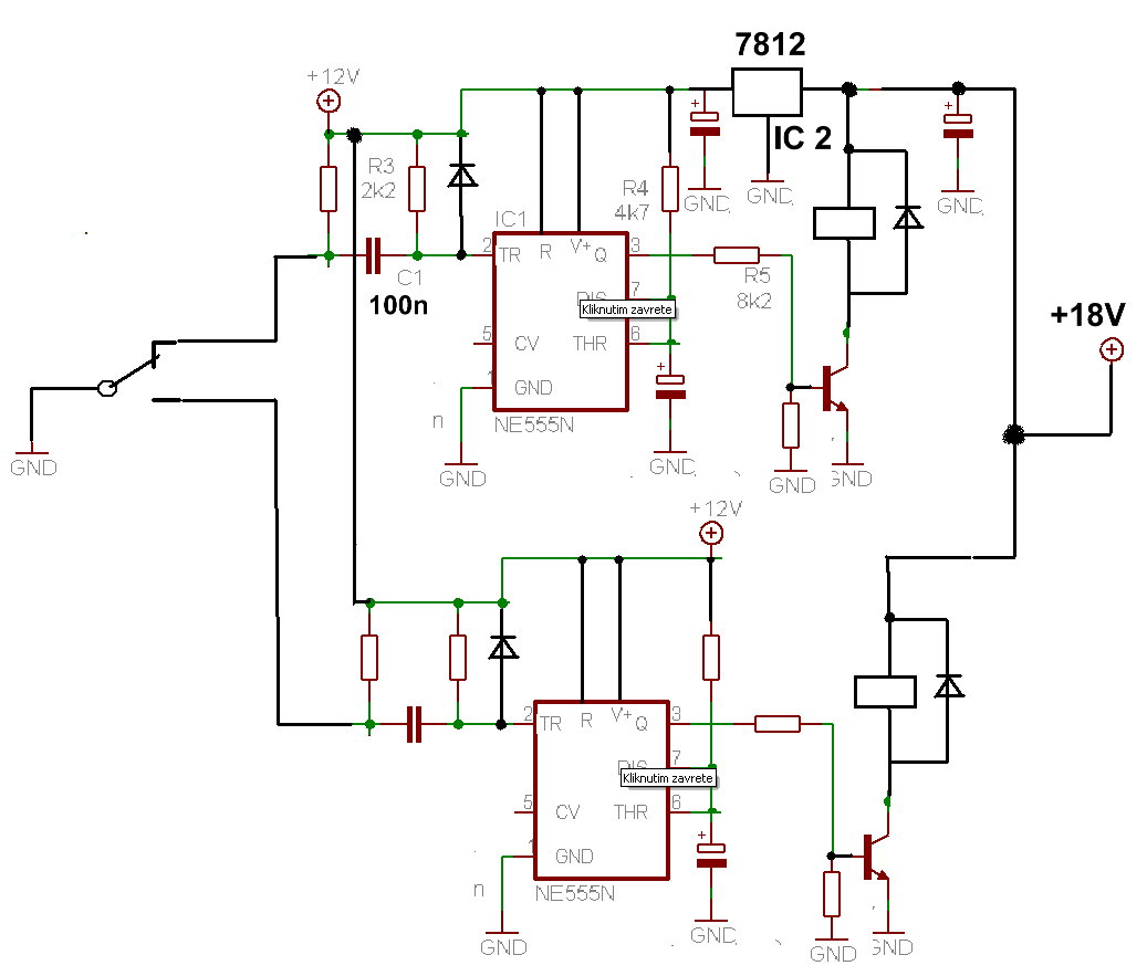

Namaloval jsem ti schéma využitím NE555(556) (ukradnul jsem z netu a upravil jedno schéma :oops: ), jak bych to udělal já.
Je to poněkud složitější než s tranzistory, ale mělo by to chodit vcelku spolehlivě a dá se to jednoduše upravovat.
Jediné, co je nejisté , je stav ihned po zapnutí napájení +18V - možná se budou cívky chvilku přetahovat. Může nastat stav, že první poloha výhybky nebude sedět s polohou přepínače.

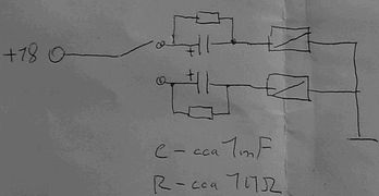

#7 Příspěvek od masar »
Tohle by mělo fungovat také. Po zapnutí napájení dostane impulz příslušné relé. :wink:

#8 Příspěvek od Generalsound »
S kapacitama si pohraj, podle odběru cívek. Stejně tak, pokud by vadila dlouhá doba vybíjení toho druhýho kondíku, zmenšit odpor, ale zas se tím zvětšuje jistej malej proud kterej přesto do cívky teče.
