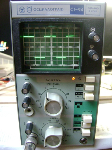

Pořídil jsem tento osciloskop, osciloskopický odborník nejsem, ale zdá se mi, že funguje pouze "volně běžící časová základna" a nejde "sychronizace".
Projev- při zatlačeném třetím tlačítku od shora (Žďuch/ABT) :wink: je zcela prázdná obrazovka a přístroj nejde vydráždit k zobrazení čehosi žádnou z kombinací ovládacích prvků, ani druhem přiváděného signálu...Jinak se přístroj tváří funkčně. Při nezmáčklém Žďuch ovšem vyšší kmitočty zobrazuje nahňoucaně, až do formy "tlusté čáry".

Dodej nějaké fotky.Kdes k němu přišel? Tipuju Aukro. Máš k němu návod se schématem?

Přístroj byl za flašku z pozůstalosti. Český návod mám, schema nemám, ale někde asi bude na netu.
Signál 4Mhz z generátoru. Přepnuto na us.

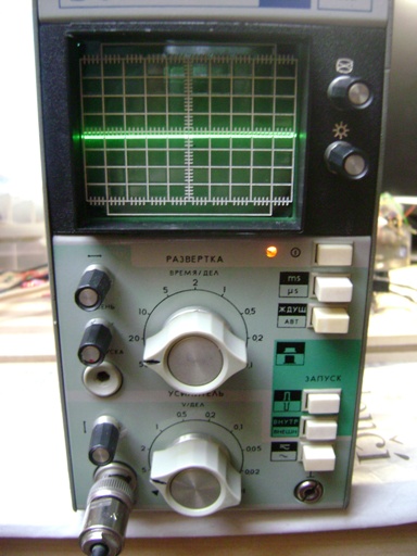

NF signál. Přepnuto na ms.

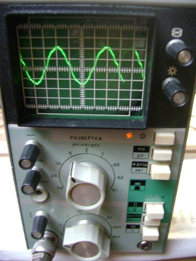

testovací průběh

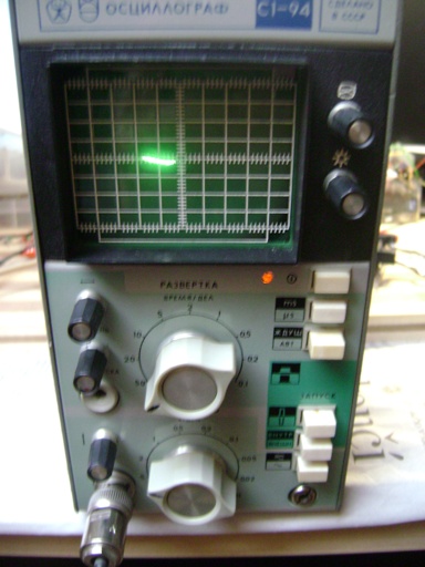

Bez signálu, přepnuto na ms. Pouze běžící bod.

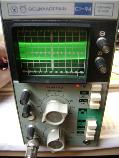

Bez signálu - čára. Nastaveny us.

Podle druhého obrázku závada v ČZ. V manuálu jsou dokonce popsané závady a jejich odstranění včetně napětí v důležitých bodech. Vyměnit C a měřit a měřit.Jo a proč máš na ms přepnuto na vnější spouštění?! :cry:Budeš si muset asi něco přečíst o oscilu, než se do toho pustíš a zk....š ho úplně!!!!!

Zapusk - přepnout na vnitřní (vnutrennyj), trigger nastavit za žduščij, zvolit hranu vzestupnou nebo sestupnou a potenciometrem úrovně (druhý seshora) nastavit spouštění. Pak tam nebude tlustý pásek, ale kýžený průběh....
