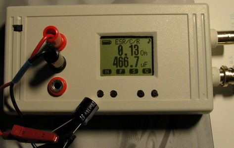

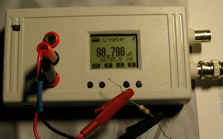

LCF ESR metr
cesrm.jpg- (43.99 KiB) Staženo 189 x
lmeter.jpg- (42.55 KiB) Staženo 204 x

C: 1pF - 100000 μF (přesnost 1-100 pF: <10%, od 100 pF: <5%, po kalibraci:
<2%)
L: 10 nH - 30 H (přesnost: 10-100 nH: <10%, od 100 nH: <5%, po kalibraci:
<2%)
F: 0,1 Hz - 8 MHz (přesnost: 0,1-1%, 5V logiku, 5-30V signál je měřitelný i na 1 -
10 mA proudovém omezení)
ESR: 0,000 - 30 (rozlišení 0.000-1 rozsah: 3 m, pro 1-30 rozsah: 0,03,
Přesnost: 1-5%, od 1. μF po kalibraci: <2%)

Vynulovano a pripoje no na civku Rele a pote znovu spojeno
http://termixnator.rajce.idnes.cz/LCF_E ... V_0741.jpg
Spojeno a po vynolovani n echano spojene zveda se sama indukcnost
http://termixnator.rajce.idnes.cz/LCF_E ... V_0739.jpg
Ated bych potreboval vedet jestli je to normalni nebo nakej ERROR
Nejhorsi je ze se to deje u vsech rozsahu pri malych hodnotach
u kondenzatoru u civek i u mereni odporu
U vetsich rozsahu uz to eni problem
Indukčnost kolem 10nH má zhruba centimetr dlouhý vodič (je to hrubě, ale řádově to tak je) .
Tak si představ, jaký malý úsek je to na těch tvých zkratovaných přívodech. Podle mě to cestování je způsobené teplotní nestabilitou oscilátoru. "Nakrátko" kmitá někde kolem 300kHz. To už se i CMOS zahřívá.
Nemůžeš čekat od takhle jednoduchého (obvodově, ne softwarově)přístroje, že bude umět přesně měřit v řádu nH a pF. V tom má kvitko/kyori pravdu. Na hodnotách kolem 10nH, či 10pF hraje velkou roli i rozdílná vzdálenost a vzájemná poloha krokodýlků při zkratu a pak při připojení měřené cívky či kondíku. Mění se totiž plocha smyčky nebo kapacita přívodů.
To, že displej ukazuje indukčnost na 5 míst neznamená, že je údaj pravdivý. Pro dosažitelnou přesnost měření (10%) by stačila tak asi 2 místa.
