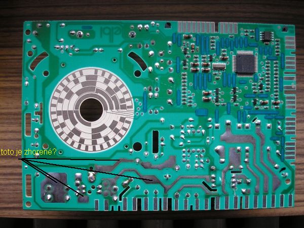

Jasne, pricinu budem hladat a prikladam obrazky programatora.
(296.18 KiB) Staženo 149 x

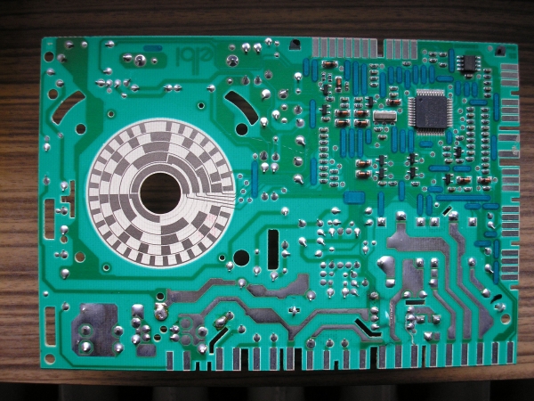

#7 Příspěvek od rudolf1234 »
a druhe foto
(278.84 KiB) Staženo 175 x

#8 Příspěvek od BOBOBO »
Ano , vyhořelé , oprava problematická neb mohou být zasaženy "nesmyslné" obvody .

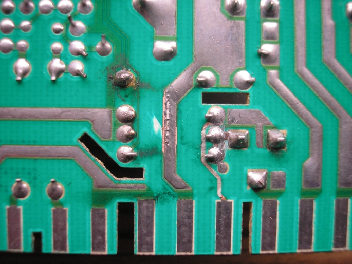

#9 Příspěvek od mirosne »
Asi som slepý,ale ja nič nevidím zhorené :oops: :
Programátor
(73.97 KiB) Staženo 187 x

#10 Příspěvek od keemo »
To su pocinovane plochy. Vypalene miesto ma na prvej fotke,druha je zrejme. Pre "vzhladovu identifikaciu"

#11 Příspěvek od mirosne »
Jasne,to na prvej fotke som zbadal,nešla mi do hlavy tá druhá.
