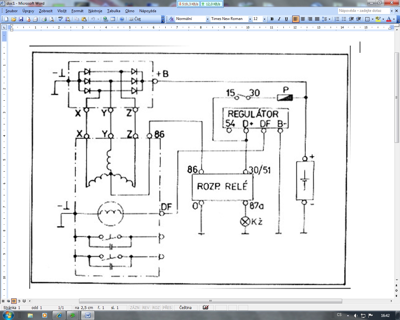

Zdravim
má dotaz , šlo by u alternátoru na Jawa 350 upravit zhasínání kontrolky dobíjení? u originálního zapojení je kontrola zhasínána rozpínacím relátkem, který je napájeno samostatně z alternátoru, nezávisle na rele dobíjení, tudíž kontrolka zhasíná i když alternátor řádně nedobíjí. Děkuji.

Ono vlastně u žádnýho alternátoru není kontrolka ve funkci kontrolky dobíjení. Vypovídací hodnotu o dobíjení má buď palubní voltmetr nebo ampérmetr. Kontrolky dobíjení prakticky signalizují, že se alternátor točí, nikoli že energie z alternátoru teče do akumulátoru. Jelikož u funkčního točícího se alternátoru je hranice mezi dobíjí/nedobíjí úzká, tak se používá tento systém kontrolky dobíjení (buď pomocí zmíněného relé a vyvedeného středu statoru nebo kontrolka zapojena mezi 15ku a živý uhlík DF u alternátoru s pomocným usměrňovačem).
Řešením je třeba zmíněný volmetr ve formě "Batestu" - LEDky signalizující napětí na akumulátoru.

najustovat kontakty relatka tak aby rozopinalo ked to dobija... ked su dobre diody tak to dobija a rele odpadne....
