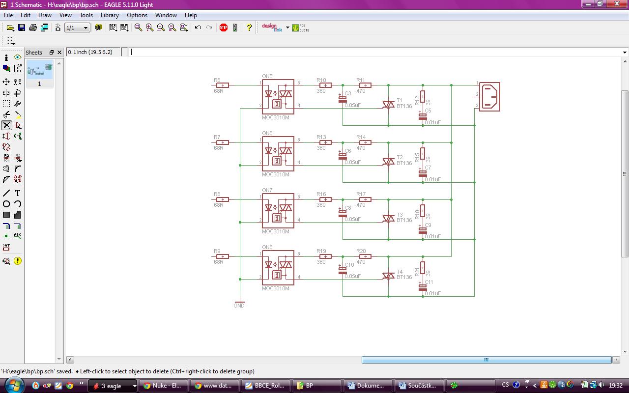

Zdravím, nakreslil jsem si schéma spínání zátěže uPC a chtel bych Vás poprosit jestli byjste na to nemrkli a řekli jestli je to takto reálné. Zapojení je podle datasheetu, zapoměl jsem tam připojit zátěže k jednotlivým zapojením a už se mi ji nechce (teď právě) dokreslovat. Diody v optotriaku budou spínány uPC. Celé to má být součástí digitronových hodin, kde se nastaví čas sepnutí každé ze zátěží. Děkuji za kontrolu. Budu Vám moc vděčný, má to být bakalářská práce a nemám žádné zkušenosti tam prosím omluvte, že se ptám na každou (pro Vás) blbost.:-)

No, zátěže bys měl dokreslit co nejdříve, takhle to zapojit, to by si triaky užily...
Ale spínat to bude.

všetky kondenzátory na sekundárnej strane by mali byť dimenzované na minimálne špičkové napätie v sieti, ak nie viac. Záleží podľa záťaže.
Určite nie elektrolyty, ako je to tam naznačené. A samozrejme nevidím záťaž.

No on tam totiž chybí i zdroj napětí pro triak (t.j. síť). Ten musí být připojen do série se zátěží a celý obvod do té lichoběžníkové zásuvky. :wink:

a ten odpor na vstupe opto ? mne vysiel 390R.... tie elektrolity ...asi nevie najst foliove.... inak ked to bude spinat ziarovky tak o kondik a odpor menej....

A já osobně bych diody na lowvoltage straně spínal proti zemi (upravit soft na opačnou polaritu není problém). Výstupy z logiky mívají lepší spínací vlastnosti proti zemi.

A proti čemu je spíná teď???

No dobře, tak to upravím ;-): aby se spínaly země a k plusu to bylo připojeno trvale.

Za to, že jsem to dal do nového vlákna se omlouvám, nechtěl jsem tu dělat zmatky, jen se to pokaždé týkalo něčeho jiného. Odteď budu psát jenom sem. Schéma upravím podle vašich rad a vložím ho sem pro kontrolu.

Ještě si trošku nevím rady s těma součástkama, v datasheetu píšou že ty kondenzátory a rezistory nejsou bezpodmínečně nutné, že záleží na typu aplikace. Chtěl bych tam dát jako zátěž běžné připojitelné zařízení na 230V(síťové napětí)např, ventilátor, elektrický radiátor atd. podle toho bych pak zvolil triak schopný vydržet něco kolem 10A. Nejsem si ale jistý jestli nemůže docházet k nějakému rušení řídíciho obvodu digitronů, případně jak to odrušit. Na místo zátěže bych rád dal běžné zásuvky ke kterým se zařízení připojí. Taky jsem uvažoval a spínání zátěže pomocí relé, triakové spínání mi ale přišlo jednodušší.

Zrovna MOC3010 není žádná výhra. Dej tam MOC3041, ušetříš pár součástek i starostí.
