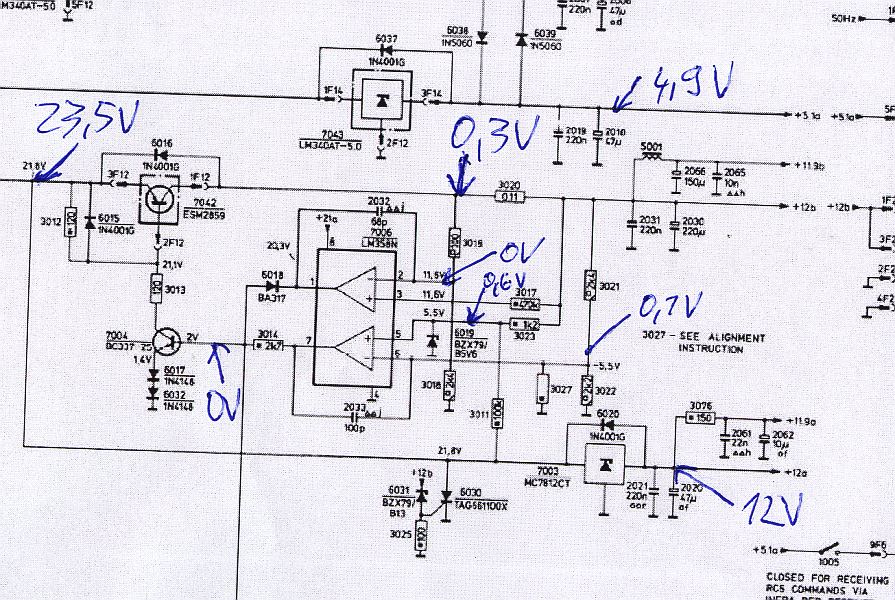

mám Philips 23VR40 (video 2000) kde mi nenaskočí zdroj. Až poté co při meření multimetrem se dotknu vývodu č 3 u LM358N tak zdroj naskočí a normálně běží. Po vypnutí se dá celé video uvést do chodu znovu stejným způsobem, tím že změřím napětí na tomto vývodu vůči zemi. Tím nejspíš přizemním tento vývod a někde se něco překlopí a vše se rozjede.
přikládám schéma a obrázek s napětími před tím než to "oměřením" vývodu č 3 rozběhnu
Vůbec nevím kde bych měl začít ?

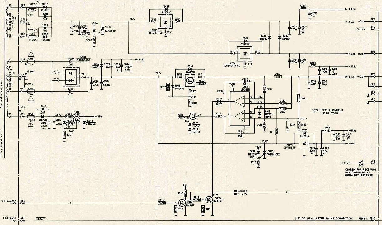

zdej jsou ta napětí.

Zkontroluj hodnotu R3017 a kdyžtak ho zkus zmenšit, třeba na 10k.
