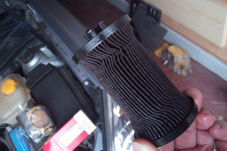

Měnil jsem v autě olej a přišlo mě trochu divný jak je vložka olejového filtru po vyndání zdeformovaná. Je možný že by se filtrační lamely olejového filtru takhle zdeformovaly tlakem oleje? Pravdou je že ta vložka šla docela těžko z motoru vyndat, protože držela na tom středovém trnu v motoru tím jak byl filtrační papír vložky natlačen na žebra toho trnu (ve vložce zůstaly zevnitř otisky těch žeber)

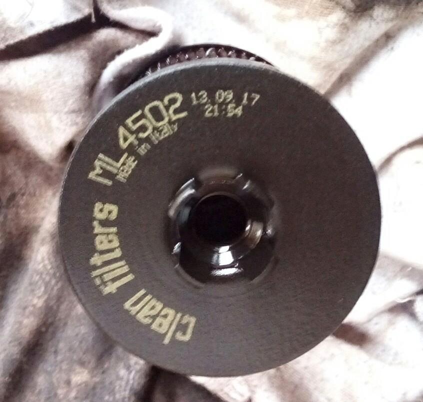

Dá se na tom filtru dohledat výrobce? :wink: Kvalitní filtr by tohle neudělal..

No uplne zdrave to nevypada, po kolika km se ten filtr vytahl?

To bude spíš nějaká napodobenina od Pšonků, než kvalitní filtr.

fredis píše:Dá se na tom filtru dohledat výrobce?
měněno skoro přesně po roce a cca 8tis km

Jo, tak to je jasné :lol: . Stejná kvalita jako jejich Fiat. Tohle by se u MannHummlácký vložky nestalo.
